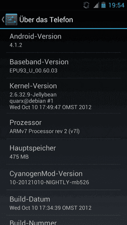

So Leute, ich habe es hinbekommen, war nicht einfach.
Also ich habe ein normales DEFY mit roter Linse und hatte das Rom vom 24.09. MB525 drauf.
Erst 2ndboot.ko installieren wie auf Seite 1 hier beschrieben und dann im Bootmenue 2ndboot als Default
auswählen.
Zuerst habe ich es ohne GB Kernel versucht, blieb beim Motorola Logo hängen.
Aber dann beim 2. Versuch klappte es:
1. Neustart ins Custom Recovery
2. Full Wipe
3. Install GB-Kernel
4. install CM10-20121010-NIGHTLY-mb526.zip
5. install Battery_Fix_For_1500mAh.zip
6. install Gapps (optional)
7. Wipe Cache und Dalvik
8. Neustart
und dann ist Geduld gefragt, bei mir hat es ca. 20 Min. gedauert, bis es zum 1.mal gebootet hat.
Dann ist es erst extrem langsam, aber keine Panik denn es ist so wie es auch schon auf Seite 1
beschrieben:
Tipps:
Sollte euer System nur sehr langsam laufen müsst ihr folgendes tun:
-Handy von USB abstecken
-Wlan ausschalten
-Für ca 30 Sekunden zum schlafen schicken
Hört sich einfach an bewirkt aber bei vielen wunder
Zum Thema Kamera/Blitz: Habe ich ausprobiert, Kamera futzt nicht richtig, Bild sehr dunkel,Blitz ging nicht.
Danach habe ich die Taschenlampenfunktion eingeschaltet: LED geht noch !
Und nun werde ich mal sehen wie`s weiter läuft.
