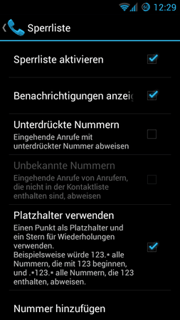

Aha... gerade die Antwort selbst gefunden. Für die die es interessiert:
Telefon (blauer Hörer) -> Menütaste (die vier Karos unten links) -> Einstellungen -> Sperrliste -> Haken bei "Sperrliste aktivieren" und bei "Platzhalter verwenden" machen -> bei "Nummer hinzufügen" die Nummer hinzufügen :tongue:.
