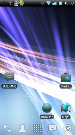

Hier mein BlueTheme Custom ROM :

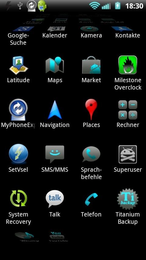

Was ist anders:
- Deodoxed
- BlueTheme von mir (werde noch mehr ändern - viele BlueTheme Icons können im Anhang heruntergeladen werden)
- Gingerbread Sliders
- Viel von Blur entfernt (hab Calendar, Dialer and Contacts beibehalten - Setup habe ich nicht gelöscht, da man sonst nicht mehr seine Konten verwalten kann)
- Hinzugefügt/Geändert 3D Gallery, Contact2SIM, Milestone Overclock, SetVsel (Danke an inteks), Advanced Task Killer, Gingerbread Keyboard, Wirless Tether, Busybox Installer, System Recovery Mod, Titanium Backup, ES File Explorer, Music Player
- Multilanguagesupport
- Andere Bootanimation
- Haptic Feedback fixed (Danke an mcm_xyz)
EDIT: Aus irgend welchen Gründen funktioniert Wireless Tether nicht, wenn es integriert ist -> manuell herunterladen
EDIT2: Google Maps muss aktualisiert werden, damit Navigation, Maps und Places richtig funktioniert
Downloade BlueThemeFroyoROMBeta1 hier: BlueThemeFroyoROMBeta1.zip

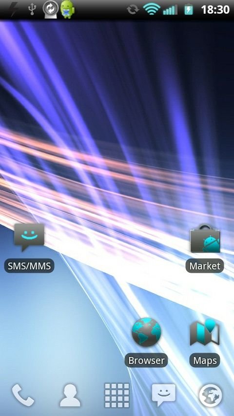

Update 7/2/2010 Beta2:
- Winamp als default Musik Player
- Unnützes Blur komplett entfernt
- Default Icons geändert (siehe Screen)
- Theme Bug behoben (Aufladen u. Empfang)
Downloade BlueThemeFroyoROMBeta2 hier: BlueThemeFroyoROMBeta2.zip

Update 6/2/2011:
- Bootanimation angepasst
- neue Icons
- Wireless Tether entfernt (muss manuell installiert werden)
- Neue Market, Google Maps, SetVsel und Gingerbread Keyboard Version eingefügt
