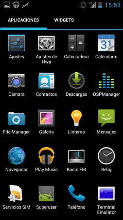

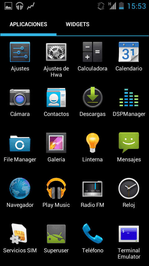

Wie bekomme ich aber nun wieder Widgets und so auf meinen Desktop? so wie is in cm9 und auch vorher war? Wenn ich das versuche, kann ich nur den Hintergrund ändern
DunDa84 schrieb:
Ja läuft nun auch sehr flüssig.
Hey,
gehe in deine App liste (siehe Bild im Anhang oder im Startpost) und wähle oben widget aus suche dein widget berühre es lang und ziehe ihn an die gewünschte stelle
Oder lade dir im App store einen luncher runter z. B. Apex luncher dann gehts wie früher!
