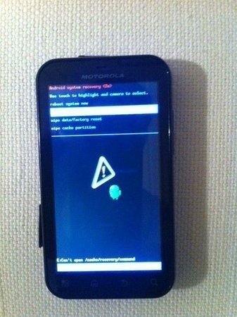

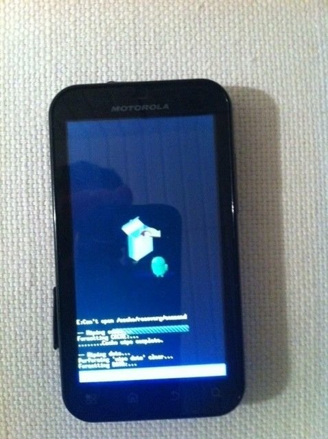

Welche Version des FactoryResets wird anzeigt?
Je nach dessen Nummer gibt es vielleicht Hinweise welches BS bzw. welcher Kernel geflasht wurde.[/QUOTE]
Es wird das blaue von Eclair angezeigt. Siehe Bilder.
