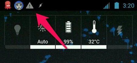

Hatte gerade einen RIL bug. Kurz danach sah ich ein Warndreieck in der Statusleiste... "Modem-Problem. Berühren um neu zu starten."

Danke maniac. Keine Beseitigung der Ursache, aber definitiv ein guter Kompromiss/Workaround!!
Wohooo
