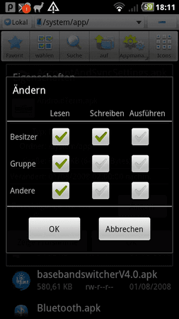

Ich benutze für so etwas den ES Dateiexplorer (gibt´s für lau im Market).
  • verschaffe Dir Schreibrechte in /system (in den Einstelungen von ES)
  • navigiere nach /system/app
  • lösche (oder vllt. besser erst mal umbenennen...) die calendar.apk´s
  • kopiere Deine apk´s nach /system/app
  • über Eigenschaften-ändern setzt Du die permissions Deiner apk´s auf rw- r-- r-- (siehe Screenshot)
  • reboot
Bin mal gespannt ob´s geht...
Christoph
