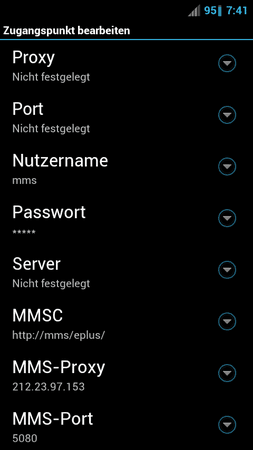

ich muss mich mal reinhängen. :unsure:
Habe die Einstellungen mehrfach zurück gesetzt und kontrolliert.
Muss den Port, Proxy und Server leer bleiben?
Wenn nicht, was aus der Eplus-Liste muss denn da rein?
MMS geht bei mir mit mobilem Internet nicht. :crying:
Thnx
