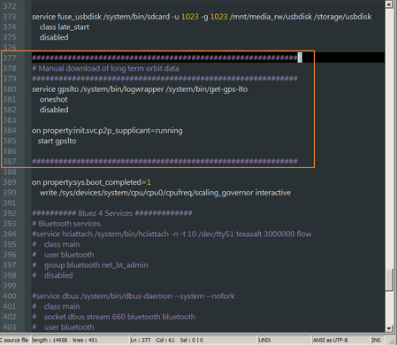

Ich möchte Euch gerne noch mal das get-gps-lto script aus dem ooo's-Anleitung AF-Wall+ eingerichtet habe, sind mir dort die a-GPS Anfragen an den SUPL.google.com Server aufgefallen und ich habe mich noch mal mit dem Thema auseinandergesetzt. Dabei bin ich auch darauf gestossen, dass Google die a-GPS-Anfragen zum Tracking nutzen kann:

Im nicht-autonomen Betrieb können wir die Positonbestimmung durch Beistellung von Hilfsdaten beschleunigen. Wir haben die Möglichkeit, a-GPS Anfragen unter Einstellungen-Standort mit der Wahl des Modus "Hohe Genauigkeit" zu erlauben. Oder wie im Wiki beschrieben, die LTO-Datei herunterzuladen.
Bei a-GPS wird bei einer Standortanfrage (unter zur Hilfenahme einer Grobpositionbestimmung mittels Funkzellen) von einem Internetserver der Almanach und detailiertere Bahndaten der in unserem Bereich befindlichen Satelliten abgefragt (SUPL-Anfrage). Das dauert wenige Sekunden und verkürzt die Positionsbestimmung auf die Zeit eines Warm Starts. Um die Vorteile geniessen zu können, müssen wir also entweder mobile Daten aktiviert haben (was ich nie wollte) oder vorrausschauend die a-GPS-Daten über W-LAN herunterladen. Ich habe das bisher so gemacht. Und weil ich nicht wusste, dass das unsere ROM auch von selber macht, dazu immer GPS-Status verwendet.
Die andere Möglichkeit ist die LTO-Datei herunterzuladen. Darin sind die Almanach-Daten enthalten und so verkürzt sich die Positionsbestimmung auf die eines Cold Starts. Nachteilig daran ist also nur, dass ich beim ersten Fix ca. 15sec länger warten muss als mit a-GPS-Daten. Für anschliessende Positionabfragen stehen in beiden Fällen die gespeicherten Daten aus LEARN_STORE.BIN und gpsdata.nvs zur Verfügung. Ich habe zudem das script aus dem Wiki unter zu Hilfenahme des Original-XDA-Threads an den Download der 30 Tage Version angepasst. Jetzt werde ich einmal im Monat die LTO-Datei herunter laden, anstatt das ich immer im Vorraus einmal im WLAN eine Standortabfrage machen muss.
