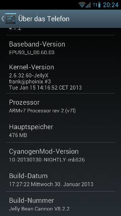

Welche Version hast du installiert? Hab die vom 30.01. drauf. Bei mir funktioniert alles wie es soll.
Gesendet von meinem MB526 mit der Android-Hilfe.de App
Scheint ne Beschädigung der Software in dem Button Treiber zu sein. Verifiziere die ROM mal per MD5 oder versuche ob eine andere CM10 ROM funktioniert.
