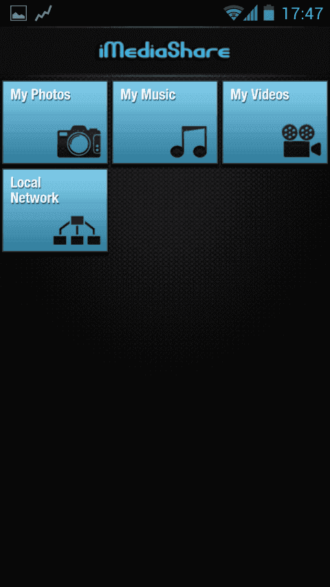

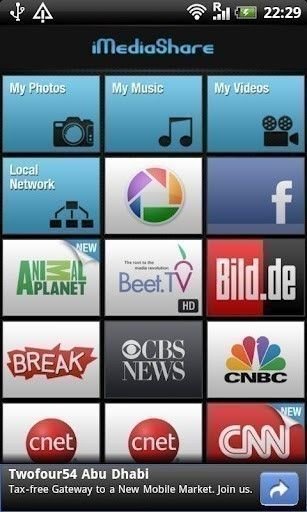

defy+++ schrieb:
wenns nur so läuft denn ja nicht wirklich, und bei mir startet das elend lang bei 2.3.6 war alles sofort da. so sollte das aussehen..
