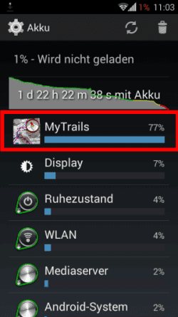

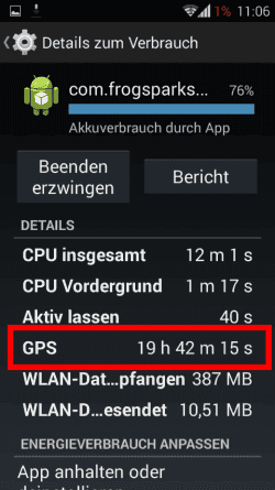

mir ist beim gps etwas aufgefallen....
nach abschalten von gps-app u. gps selbst scheint dieses weiterhin beim akku-verbrauch mit eingerechnet zu werden.
so habe ich vor 3 tagen einen kurzen track (35 min.) mit "mytrails" (frogsparks.com) aufgezeichnet u. dies wurde
beim akku-verbrauch mit teilweise über 80% angezeigt, gps selbst sei über 19 h aktiv gewesen.... (??)
der akku-verbrauch selbst kommt mir dadurch jetzt nicht übermäßig hoch vor, schätze es ist nur ein fehler bei der anzeige.
attachment.php
attachment.php
oder kann es sein dass sich dass das gps i-wie nicht richtig abschaltet, dabei aber weder in der statusleiste, bei aktiven apps
oder unter "standort" angezeigt wird?
die app selbst hatte ich auch schon in verdacht, doch bei "navigator-free" gleiches spiel.....

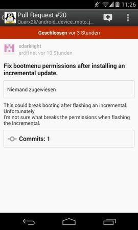

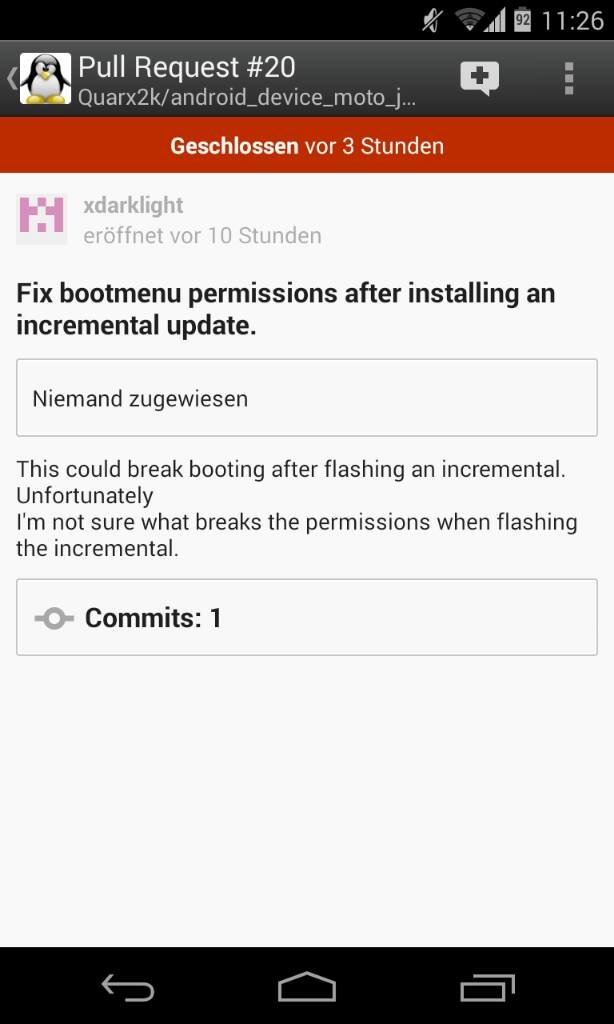

Nach den Erfahrungen, die hier mit der Updatefunktion gemacht wurden, nehme ich immer die Vollversion. Meine Versuche mit der Updatefunktion sind zum Glück glimpflich ausgegangen.

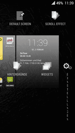

Rom von heute (2-2) und ich bekomme die Google-Suchleiste nicht mehr weg
:confused:
:confused:
Ich auch nicht !
pic von den einstellungen (2-2) nette scroll-effects, doch kein button um die search-bar zu entfernen oder "versteckt" ??
attachment.php
habe dann neu gestartet - bringt nix
factory-reset u. neu geflashed - bleibe in den einstellungen hängen
factory-reset, neu geflashed, gapps, restore - läuft, bringt aber auch nix,
gehe zurück auf 1-2 bzw. 31-1
:confused2:

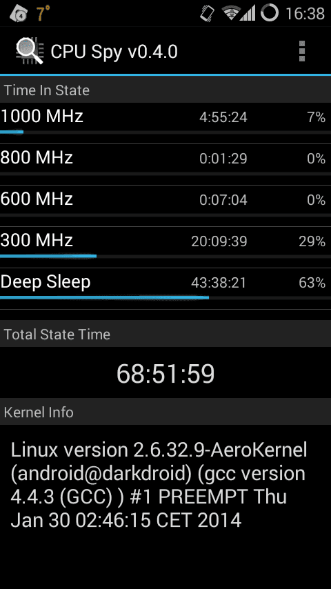

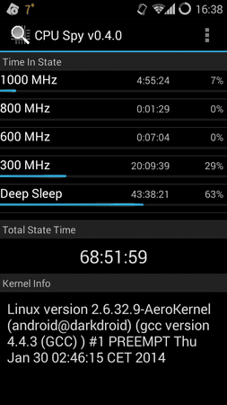

Kurzer Zwischenstand von Rom 30.01
Das ist die Zeit seit flashen
Bisher noch keinen Reboot gehabt . Alles läuft immer noch sehr flüssig.
Für mich bisher die " the best of "
Gruß Jürgen

Hallo Jürgen kann das auch so bestätigen.
Hab heute noch nicht viel gemacht aber habe wieder Nachtschicht da wirds dann eh gequält.
Morgen Früh mehr.
Reaktionen: fairdroid und derjürgen
