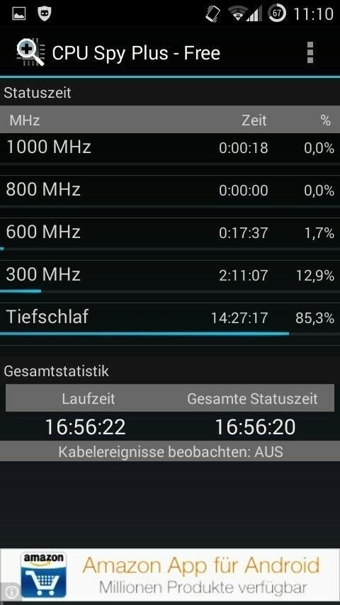

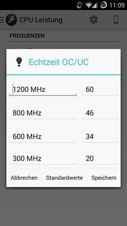

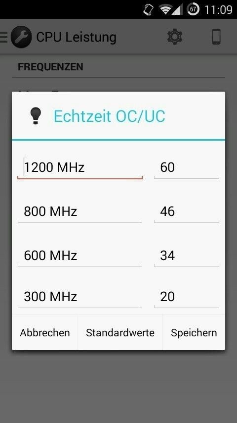

Kannst Du Deine Werte einmal nennen die Du eingestellt hast? Fufu2 hat 1380 MHZ eingestellt :scared:
dg4feq schrieb:
Warte auf ein Hammer update von quarx :)
werde jetzt auch eine Febraur Version zum laufen bringen und schließe mich Deiner Einstellung an.
bmwpower schrieb:
flash auch gerade die 0207 Version mit factoryreset. Startet zwar durch gedoch nach Pin Eingabe ist es finster
und das hatte ich befürchtet. Deshalb wollte ich das einmal mit dem Weg von ganz weit vorn versuchen (irgendwann heute Abend oder morgen wenn ich wieder Lust dazu habe, momentan ist die mir echt vergangen).
oder man nimmt mal die Omni 0202, soll ja auch gut laufen.
Hier die Werte, CPU spy zeigt nur 1000 an, nicht 1200... also deepsleep ist total OK. Und noch 66% Akku drin :D
gesendet von meinem MB525 mit der Android-Hilfe App
Reaktionen: MB526
