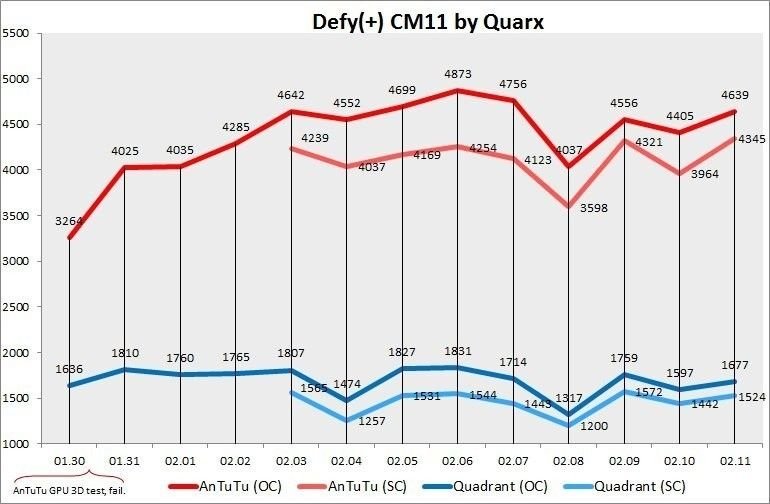

SC = Stock Clock
OC = Over Clock
Seht ihr das genauso? :)

Morgen Dennis.
Dann ist ( war ) die 06.02 ja die beste?
Kann sein. Denn die 07.02 ist ja laut seiner Grafik auch noch sehr hoch.
Gruß Jürgen
