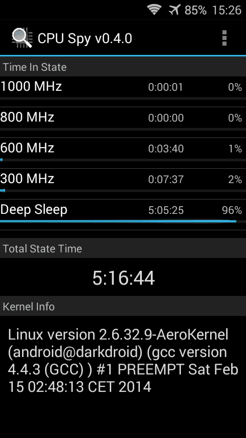

14./15.02 seit einigen Stunden drauf; gestartet bei 96% Akku; ab und an kam mal die Meldung "Exchange-Dienste wurde beendet" als ich mit Dropbox gearbeitet habe.
Ansonsten hier und da mal was mit gemacht, nicht nennenswert. Dauerhaft Flugmodus an, WLAN aktiv, interactive.
Reaktionen: MB526 und Fufu2
