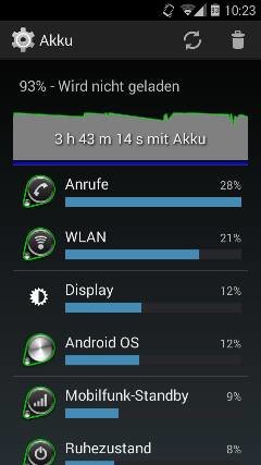

Also bei mir läuft es nicht träge, einzig die Batterieanzeige spinnt und bt-freisprechen geht nicht :(
Bt-medienplay im Auto funktioniert aber einwandfrei.
Gesendet von meinem MB526 mit der Android-Hilfe.de App
Reaktionen: HeinJanMaat
Akku verbrauch bei 17.02 erstmal hoch wegen neuinstallation :), ist der akkuverbrauch dann niedriger wenn es sich eingelebt hat ?:O (sehr niedrig)?
