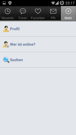

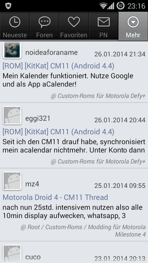

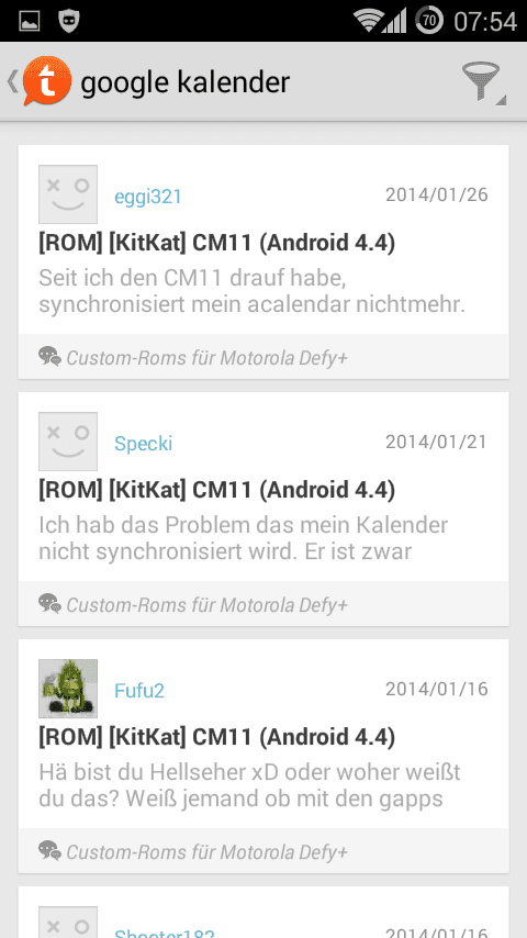

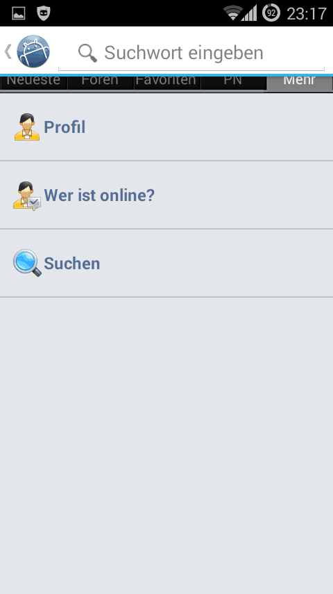

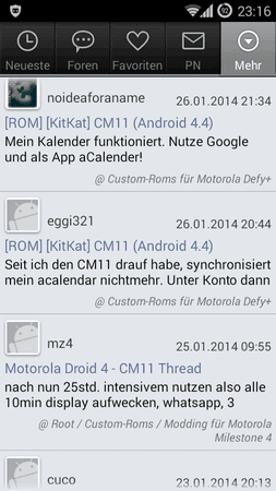

Joska schrieb:
Hallo MB526
Ich wollte wirklich nur wissen, wie man in der App so etwas suchen kann.
Danke, Joska
Gesendet von meinem MB525 mit der Android-Hilfe.de App
Habe einmal die Android Hilfe App installiert, im Menü oben rechts unter mehr zu finden.
Du hast recht, wenn man den Link folgt führt es ins leere zu einem weißen Fenster. Mit Tapatalk völlig woanders hin, Tapatalk führt es dann zwar hier ins Forum, aber trotzdem komplett daneben.
Mann muss dann wohl den Link aus dem Browser verlinken, ob es dann geht habe ich jetzt nicht ausprobiert..
