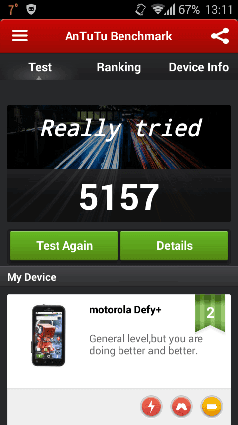

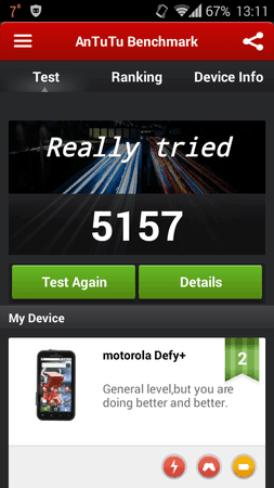

Antutu Test von Rom 15.03
AERO 1230 MHz 65
Gruß Jürgen
PS: JA meine Statusleiste ist zur Zeit auch schwarz... Warum??
