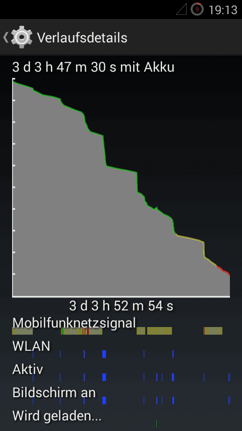

Assassin286 schrieb:
hast du overclocked ?, benutzt du viel wifi, ist das ding viel in betrieb ?
Nein -es ist nicht übertaktet.
Wlan benutzte ich 1-2 Mal am Tag und Abends u.U. etwas länger.
Mobilfunk (OHNE internet/Daten) ist Tagsüber an -und nachts abgeschaltet (Flugmodus).
In der Zeit brauchte ich noch keinen Neustart.
Baseband=Mitteleuropa 2.34
Mit dem vorgewählten Baseband -Mitteleuropa 3.xx glaube ich- bekomme ich sofort nen Modemfehler reingehauen -.-
Die PIN musste ich bis jetzt übrigens auch noch nie (auch nachdem kein Empfang mehr da war) erneut eingeben.
(Version: 18.05)

Crush182 schrieb:
Sie ist zwar nicht 100% so schnell wie die WhiteRabbit aber dafür hällt der Akku momentan schon seit 2Tagen und 1Std. ...und es sind noch 41% übrig
Und hier auch gerne nochmal mein Akku-Screenshot.
Ich hab das Handy genau so oft benutzt wie unter WhiteRabbit :)
(Unter White Rabbit hielt der Akku ~2 Tage)
