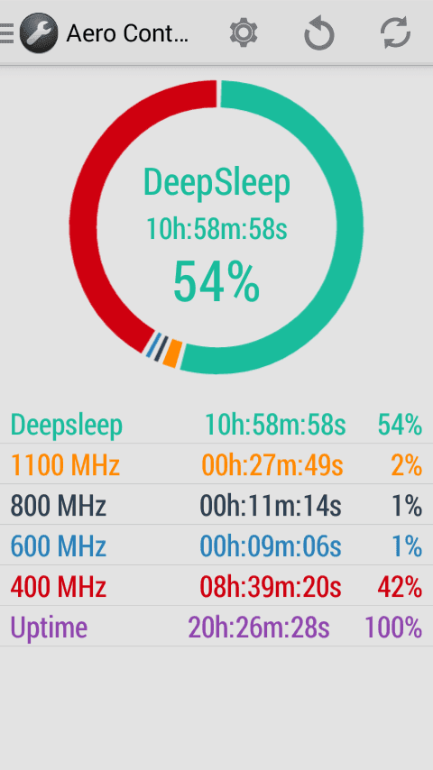

Der integrierte Wecker läutet nicht. - Ohne wach ich nicht auf, (Ich hab ziemliche Troubles) - Dafür funktioniert der Privacy Guard großartig, und sonst läuft es auf der ROM vom 16.06 bis jetzt sehr gut.
Der gov. scaled mir ein bisschen zu selten auf die Mittelfrequenzen.
Vielleicht ist das eh generell ein Problem von dem Interactive gov.
Ich werd mal überprüfen wie sich das scaling in den nächsten Tagen macht.

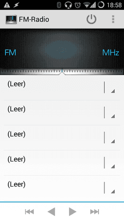

Da hätte ich mal die Frage: Die im ROM integrierte App „FM-Radio“ oder eine andere, nachinstallierte? Die integrierte funktioniert bei mir nicht oder ich bin zu blöd diese zu bedienen. (nightly vom 18.06.2014 aber auch vom 11.06.2014)
Danke.
Also, ich habe die vom 9.6. und gestern stundenlang Radio gehört.
Der Empfang ist übrigens sehr gut, besser als mit der Stock.
Markus
Ich nutze auch nur die, die mit der Rom kommt. Und das mehrmals täglich. Alles ohne Probleme.

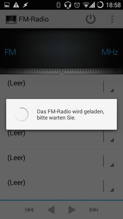

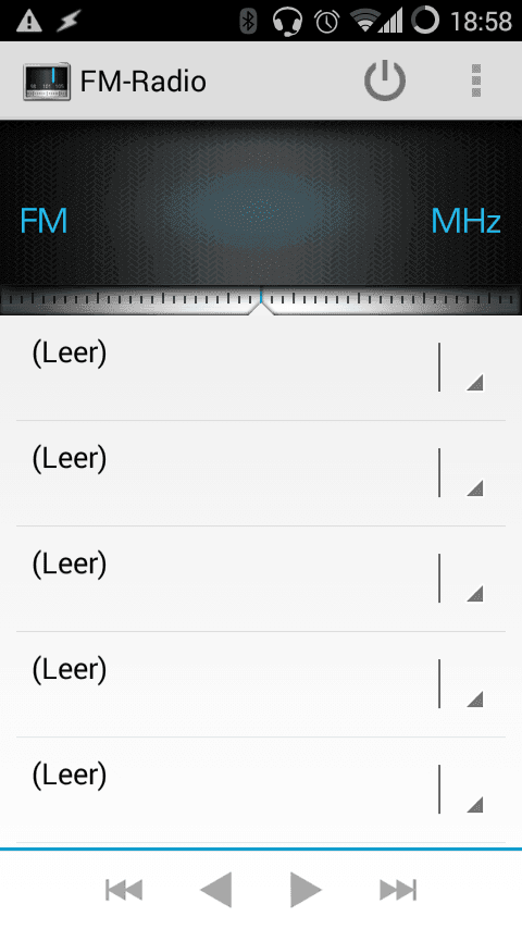

Danke. Dann bin ich zu blöd oder mein defy+ ist anders als Eure. In den angehängten screenshots sieht man: nach dem Start der App und nachdem ich oben auf diesen „Standby-Knopf“ gedrückt habe. Danach passiert nichts mehr. Der Kringel dreht und dreht und … Mach ich was falsch?

@Mauz: hast du schon mal den cache und die Daten der App gelöscht?
Danke fürs Feedback. Ja, war das Erste, was ich probiert habe. Und mittlerweile auch mehrfach. Ist aber auch nicht so dramatisch. Ich nutzte die Funktion eher selten. Wollte nur letztens einem Kumpel bei der Fehlersuche bei einem nicht so toll klingendem FM-Transmitter fürs Auto helfen. Da habe ich dann gemerkt, dass mein Radio am Defy nicht geht.
