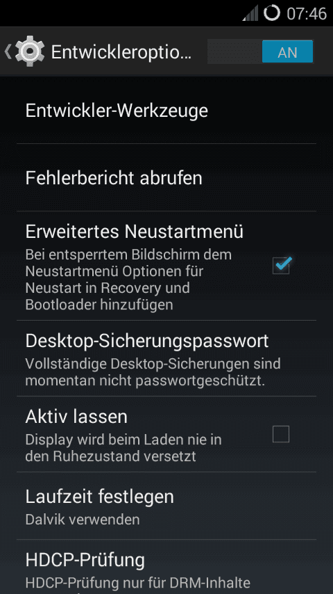

AlexB schrieb:
Was das Neustartmenu angeht,man kann auch nicht ins Bootmenu booten lassen.Das geht auch nur Manuell.
Dafür musst du die Entwickleroptionen einschalten (Telefoninfo -> 7x Build-Nummer klicken) und in den Entwickler-Optionen kannst du dann "Erweitertes Neustartmenü" anhaken.
