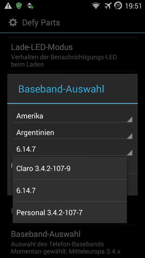

@Anderle > Argentinien > Denk daran, dein Baseband umzustellen, wenn du telefonieren möchtest oder Mobile Daten benötigst.
