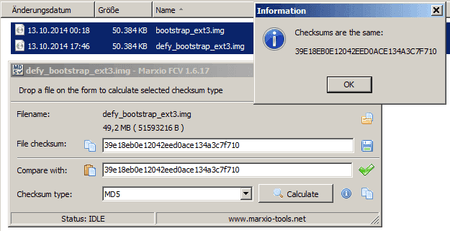

Hast du mal die Checksum der .img-Datei IN der new_bootstrap.zip mit "meiner" defy_new_bootstrap.img (von 2014-10-14) zum manuell caten verglichen?

@Cua
Scheint zu passen die beiden Images haben die identische Checksum (Siehe Screenshot):
Reaktionen: Cua

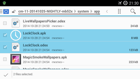

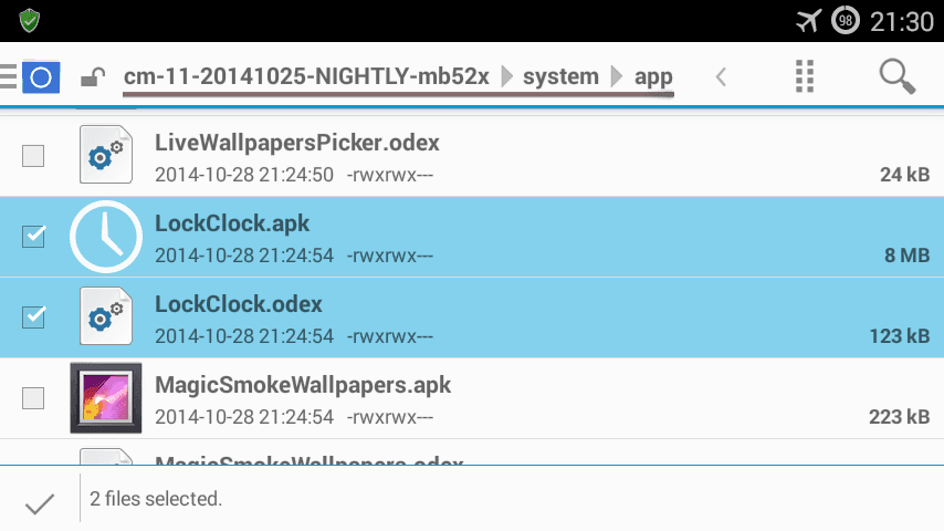

Wer die LockClock.apk (cLock) vermisst, kann sie sich aus der Nightly@2014-10-25 herauskopieren:
cm-11-20141025-NIGHTLY-mb52x.zip am Rechner öffnen (oder auf der SD Card auspacken, dauert dann aber ...)
  • In das Verzeichnis /system/app/ wechseln
  • Die beiden Dateien LockClock.apk und LockClock.odex auf die SD Card kopieren
Option 1:
Man kann die App jetzt auch ganz regulär als User-App durch Antippen der Datei LockClock.apk installieren.
oder
Option 2:
Als System-App installieren (wie bei früheren Nightlies)
  • Auf der SD Card (wir sind jetzt auf dem Phone im CM-Filemanager) die beiden Dateien markieren
  • In das Verzeichnis /system/app/ des Phones wechseln
  • Die 2 Dateien im Verzeichnis einfügen

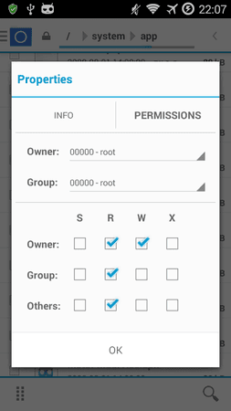

  • Bei jeder der beiden Dateien die Berechtigungen setzen auf
  • Besitzer 00000 - root
  • Gruppe 00000 - root
  • Haken bei
  • Besitzer R und W
  • Gruppe R
  • Andere R
  • Dann Phone neu starten
  • In die Einstellungen gehen und Änderungen vornehmen
Hinweis:
Die als System-App "eingeschmuggelte" App ist beim nächsten Update vermutlich wieder verschwunden.- Ich wollte beide Möglichkeiten aufzeigen.

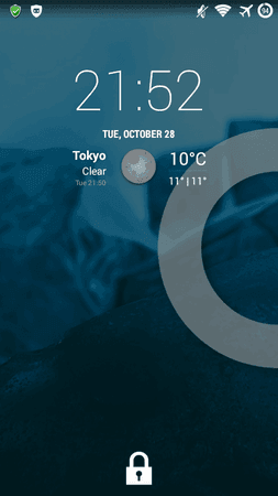

imker schrieb:
Zum Thema LockCLock.apk
möchte ich sagen, das bei mir keine Schwierigkeiten auftraten (ROM vom 19.10.2014 reboots und so).
Finde die LockClock eigentlich ganz nett. (Vorallem mit dem Terminkalender)
