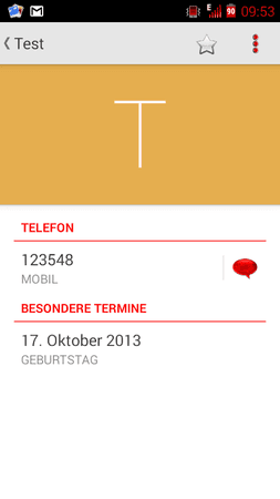

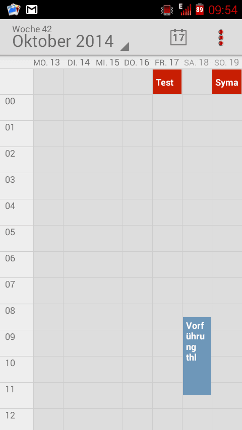

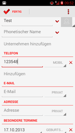

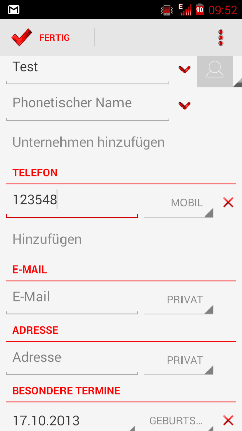

Ich habe dies eben mal getestet, anlegen eines Testkontakts.
Am Defy unten die Kontakte geöffnet, dann über das + einen neuen Kontakt angelegt, Name, Telefonnummer eingetragen. Weiter unten ist bei mir automatisch ein Feld fürs Geburtsdatum gewesen, ich musste nichts weiter machen, es war von Beginn an da. Dort ein Datum eingetragen. Fünf Minuten später in den Kalender geschaut, dort war dann auch ein Eintrag für diesen Kontakt.
3 angehängte Bilder, Bild 1: Das Anlegen des Kontakts, Bild 2 der fertige Kontakt, Bild 3 der Kalender 5 Minuten später.

@Spawn84 - Danke für den Test und die Screenshots.
Deine ROM ist aber gemoddet/getweakt (Rote Header/Lines anstatt Standard-Blau)?
Was ist zusätzlich zur "nackten" Nightly alles installiert?
(Ich werde jetzt mal eine ur-altes Data mit funktionierendem Google-Account restoren, mal sehen, was dann passiert ...)
