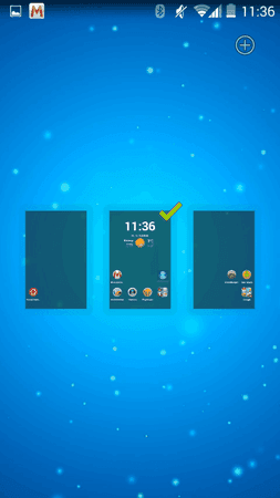

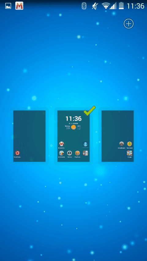

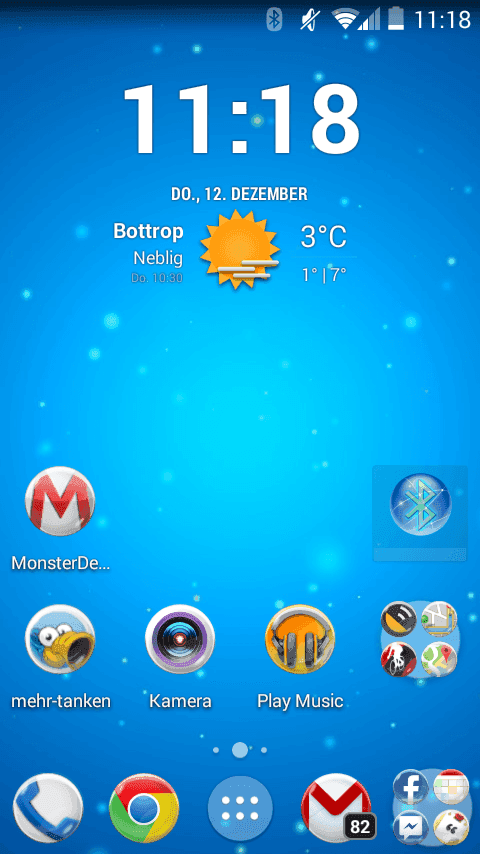

Dann will ich mal los legen ;-) Ich möchte eigentlich etwas von meiner Erfahrung teilen, meinen Problemen, aber auch zeigen, wie schick das Defy+ (in meinen Augen!!!) gepimpt werden kann...
Damit es nicht zu voll wird, verlinke ich die Bilder nur!

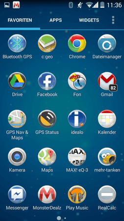

Homescreen
Screen-Übersicht
Apps

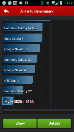

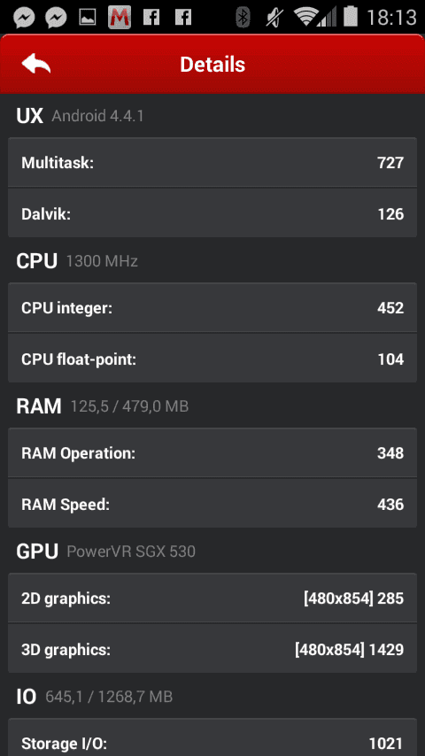

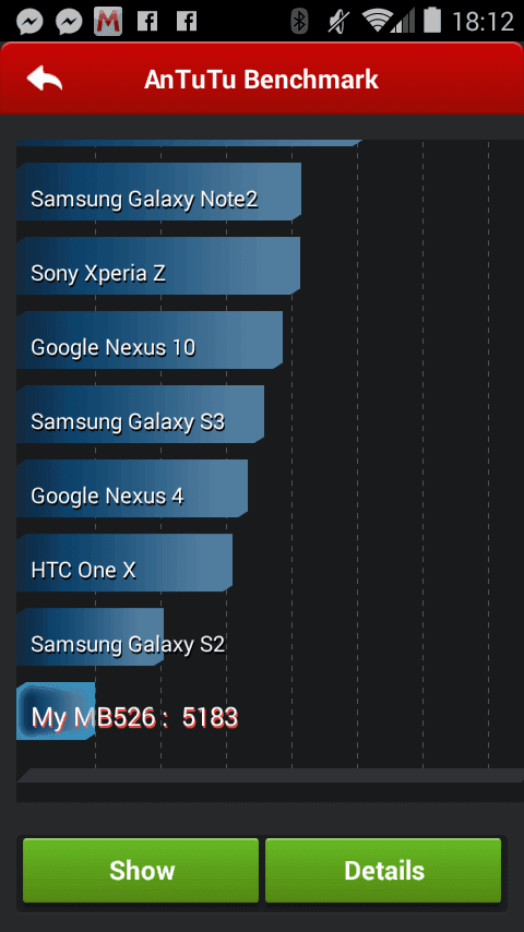

Nun mal zum nützlichen, hier meine Benchmarks...
Antutu Benchmark, mein Defy+ im Vergleich
Antutu Ergebnis im Detail

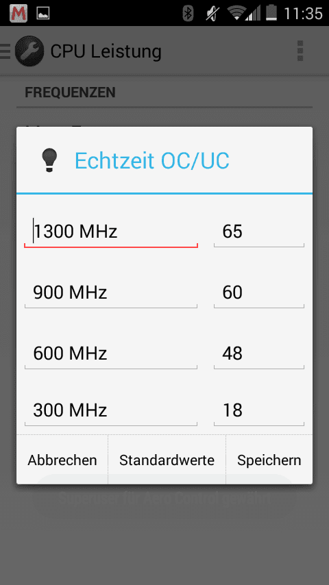

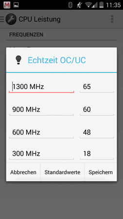

meine CPU-Einstellungen

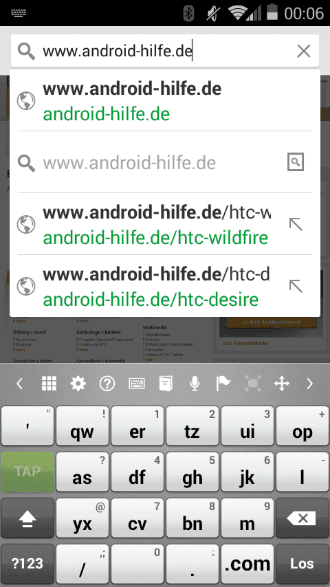

Und meinerseits immer wieder ein Tipp, Ultrakeyboard ist eine klasse Tastatur, sie lässt sich unheimlich flexibel einstellen... Hier der kompakte Modus zum swypen...
meine Tastatur
