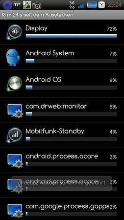

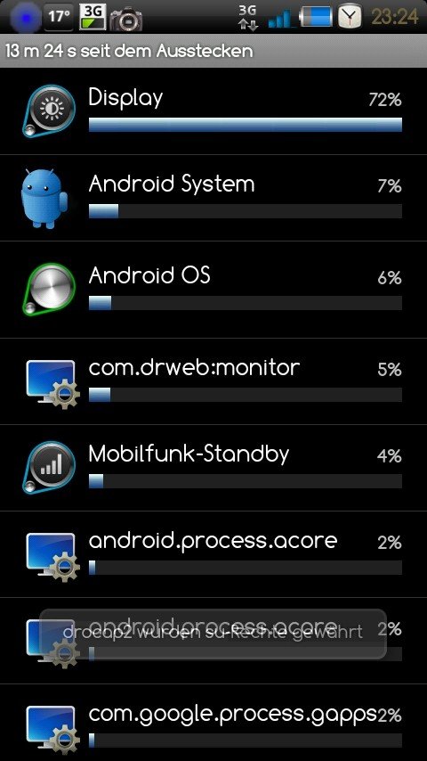

ich hab meine vsels mal drastisch erhöht ^^ schaut nun so aus
800 / 48
600 / 44
500 / 42
250 / 35
Hab ich jetzt auch mal eingestellt. KA ob in der Zeit Reboots waren, war nicht da. Hab jetzt noch 70% Akku, Screen der Verbraucher im Anhang. Mal sehen was morgen noch da ist. Scrren zeigt die Verbraucher nach dem Ändern der Vsel ...
