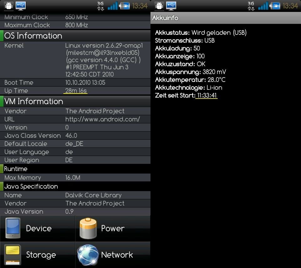

Das mit den Reboots muss ich zu meiner Schande gestehen gibts auch bei 1c. Mitgekriegt habe ich das aber jetzt erst. Dank System Panel. Die normale Zeit seit Start Anzeige zeigt nicht alle Reboots an. Also ich gebe es hiermit auf. Schei... auf die Reboots. Egal wie und was ich gemacht habe die kommen immer. Ich kann auch gar net glauben das der ein oder andere keine hat. Ich werde auf jeden Fall nix mehr neuinstallieren und finde mich damit ab.

ich dachte ja auch ich hätte keine Reboots. Ich habe sie halt bloss nie mitgekriegt. Hab mich auf die Zeit seit Start Anzeige verlassen. Hatte ja vorhin ein Reboot und hier die Beweisfotos.
Ich hatte mir vor 4 Tagen Bootlog Uptime installiert...voila, nada, niente, nothing Reboots...
P.S.: Jedes mal, wenn ich das USB-Kabel vom MS abstecke, entsperre ich es zuerst...ne alte Angewohnheit aus alten Zeiten...hehe...
