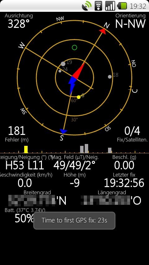

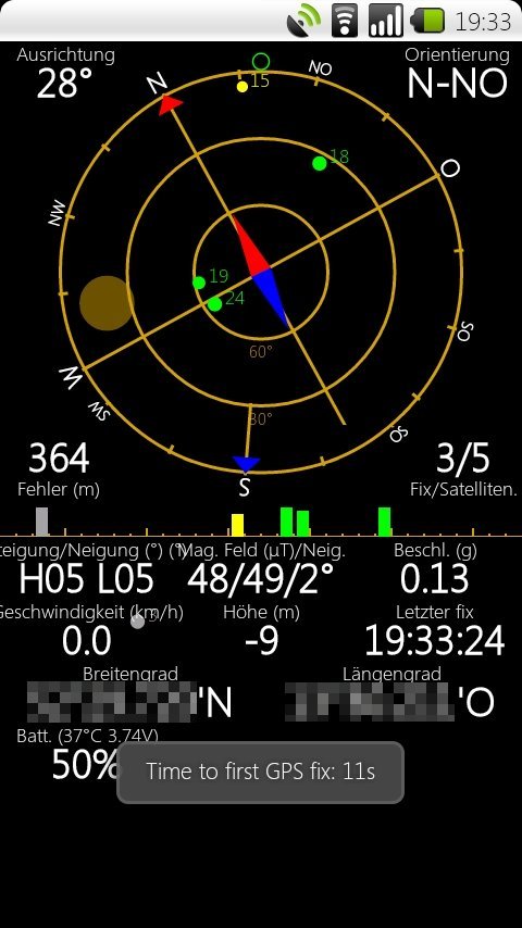

aGPS:
Hab ein wenig mit den GPS-Einstellungen experimentiert und folgendes herausgefunden (zumindest auf meinem Stein):
  • Der erste Lock dauert ewig, egal welche Config man im System hat (apns-conf.xml ersetzt, gps.conf angepasst...)
  • Jeder weitere Lock geht gewohnt schnell (siehe Screenshots)
  • Auch nach einem Neustart bleiben die Locks schnell - nur der erste dauerte statt 8-11 doch satte 23s :D
Bitte kann das mal jemand verifizieren, ob das mit der Originalkonfig aus CM6 auch so ist? Will da nich mehr dran spielen wo es nu endlich läuft :thumbsup:
das die Genauigkeit nich so doll ist ist verständlich, war schließlich hier inner Wohnung - wenn auch unterm Dach (Hochhaus, 10. OG)
Wenn du nun aber ein paar Kilometer von der jetzigen Position nochmal das gleiche probierst, dauert der Lock wieder ewig.
Reaktionen: TimeTurn
das die Genauigkeit nich so doll ist ist verständlich, war schließlich hier inner Wohnung - wenn auch unterm Dach (Hochhaus, 10. OG).
Also outside, 1st Lock 18sec, 2nd Lock 3sec, aber beides Male die selbe Position, daher wenig aussagekräftig. Hab nur kein Bock jetzt spazieren zu gehen :D
tt das mir dem gps fix nach initialen fix geht nicht.erkennt man schon, sobald die ersten sats gesehen werden, werden sie bei agps sofort gelocked. Bei deiner variante dauert es ein paar sekunden bis der sat gelocked wird..vielleicht glück oder zufall..
