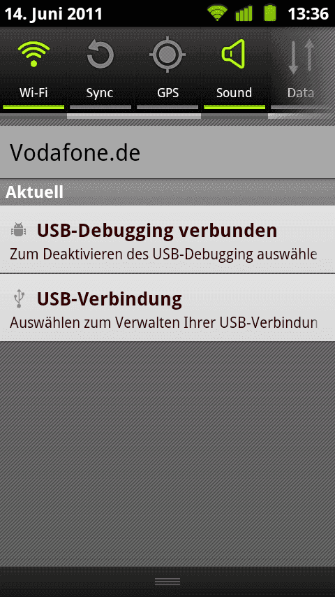

Ich hatte auch schon den Indicator im Verdacht. Es schaut zumindestens auf dem Screeni so aus, als wenn er es verhindern wuerde, dass der Button mit 96px angezeigt wird.
Leider hat es nichts gebracht. Schaut alles gleich aus, nur dass die Indikatoren fehlen.

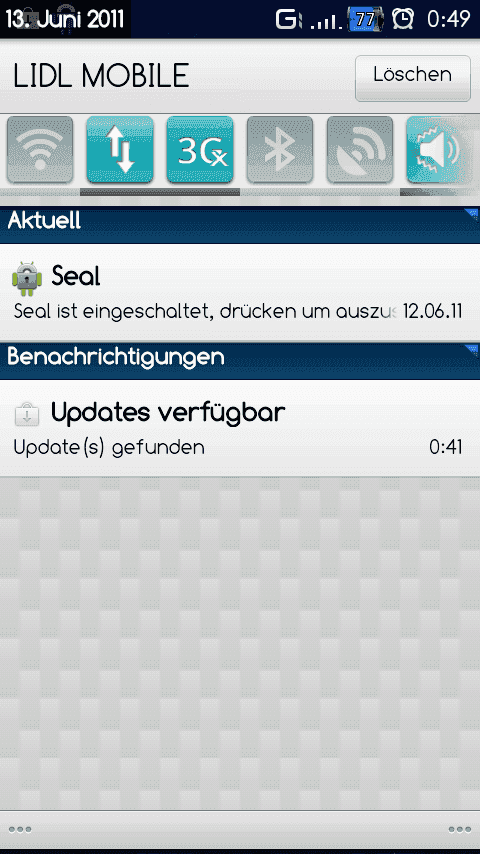

Hm, aber ich hab da doch mal eine Frage. Im Screeni unten hab ich Icons mit 74x74 verwendet. Ich finde das so sehr schön übersichtlich. Besser als die 48x48 Icons. Ist dir das auch noch zu klein?
Hey,
Also ich finde ebenfalls, dass es sehr gut aussieht!
Super, könntest du mir die passende xml schicken oder verraten welche xml ich ändern muss?
Das ist auf jeden Fall ein Schritt voran, wobei ich natürlich immernoch daran interessiert wäre den platzhalter breiter zu bekommen :)
Ich werde es auch weiterhin versuchen, aber diese Lösung ist schonmal richtig schön, danke dir :)
Da gibts keine extra xml. Ich habe nur größere Symbole genutzt.

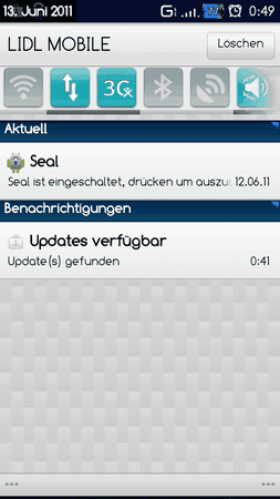

Sileshn hat mir jetzt eine services.jar geschickt, in welcher wohl die Anzahl der Icons gesteuert wird.
Es werden nun 5 angezeigt und siehe da, es geht!
Es gibt nur 2 Sachen, die ich noch ändern muss:
- wenn man mehr als 5 Icons wählt, scheint der Hintergrund durch das Power Widget, sowohl an den Seiten, als auch zwischen dem Widget und der Providerleiste
- Die Indikatoren muss ich irgendwie verschwinden lassen.
Der erste Punkt ist erträglich, wenn man nur 5 wählt, aber das mit den Indikatoren wurmt mich.
