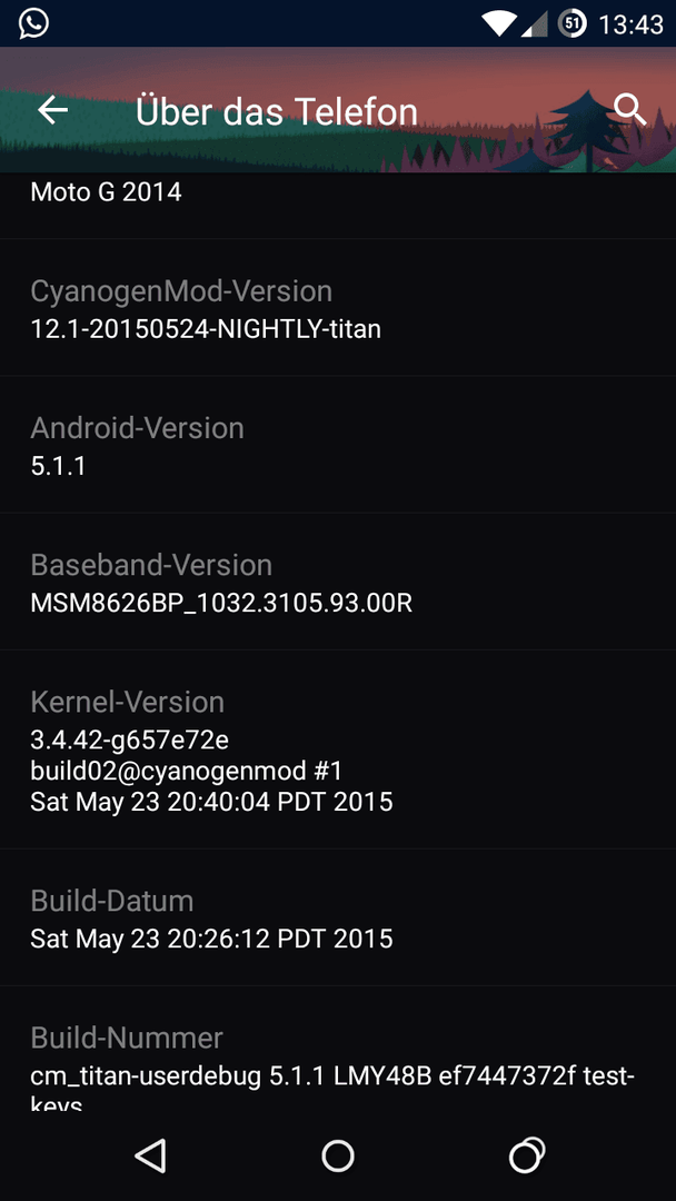

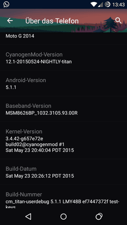

Hier nochmal meine aktuellen Daten, vielleicht hat ja noch jemand ne Idee!
Ansonsten bin ich zufrieden!

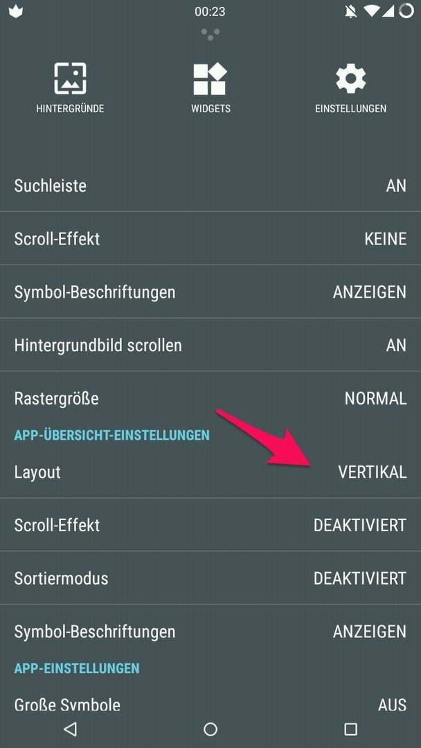

Habe heute die neue nightly geflasht ....könnt ihr mir sagen was mit dem launcher los ist ....sieht ja grauenvoll aus
Der Launcher bzw App Drawer wurde jetzt in das Vertikale Design geändert. Kann man ja ein Glück ganz simpel wieder umstellen :D
Ich find die vertikale Ansicht aber nach ein paar Tagen Nutzung ziemlich praktisch. Besonders wenn viele Apps installiert sind kann man damit leichter suchen. :thumbup:
Reaktionen: motoxuser
Sagst du mir bitte wo man das umstellen kann
Lange auf eine freie Stelle auf dem Homescreen drücken bis das Menü auftaucht. Dann auf den drei kleinen Punkten nach oben ziehen und dann bei Layout einfach von Vertikal auf Seiten wechseln.
