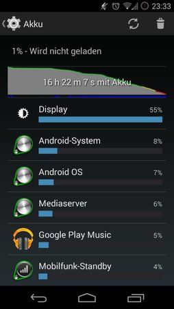

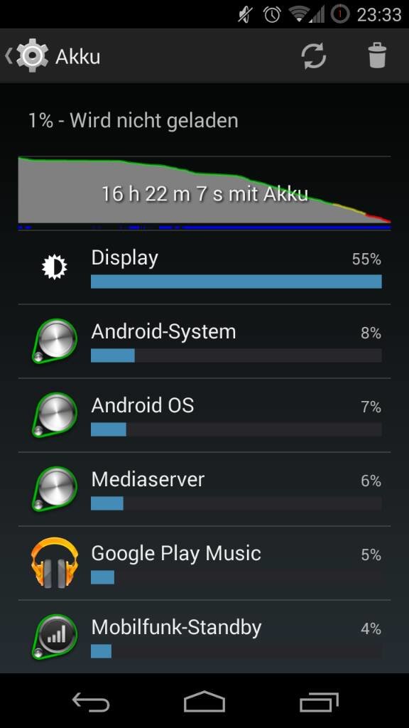

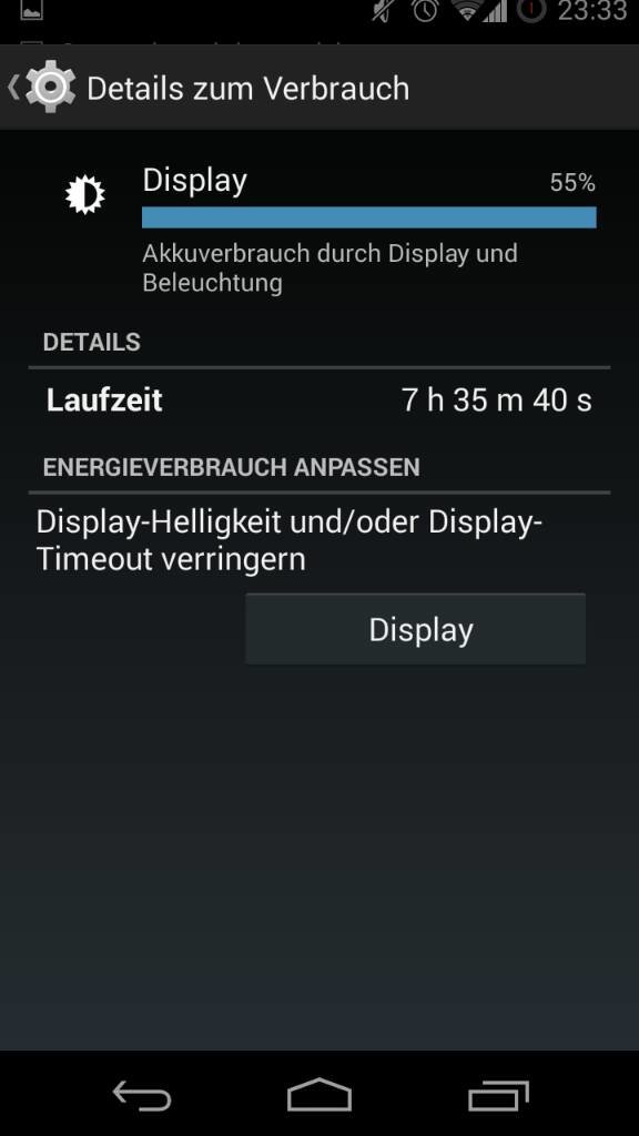

Wie siehts bei euch mit der Akku Laufzeit und deepsleep aus? Könnt ihr da paar Daten Posten? Ist es ähnlich wie die KitKat stock?
Grüße
Wenn du die letzten 2,3 Seiten liest bekommst du eine Antwort, eine positive =)
peterpopel schrieb:
Hallo Leute,
bin neu im moto g Geschäft xD.
Grüße
Ein Bild sagt mehr als 1000 Wörter:)
Das ist ja der Wahnsinn!
Ich schaff grade 4-5h Displayzeit bei ähnlichen Laufzeiten mit der Stock :)
