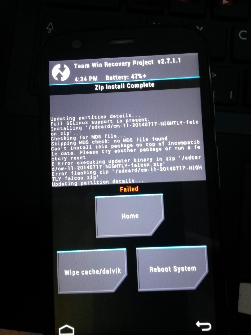

Wenn ich nun via MotoTool openrecovery-twrp-2.7.1.1-xt1032.image flashen will, kommt "mismatch partition size (recovery). Oder muss ich ein anderes Recovery wählen ? Es werden ja 4 angeboten: https://goo.im/devs/OpenRecovery/xt1032/
Vielen Dank für deine Hilfe ! :)
Edit: alles klar, das soll so... bin im TWRP. Nun sollte das flashen von CM11 klappen... melde mich gleich :)
Edit: siehe Anhang...
Den in der Fehlermeldung empfohlenen "Factory-Reset" hast Du gemacht?
Jop, habe ich gemacht... Aber ich glaube, es hat sich gerade erledigt.

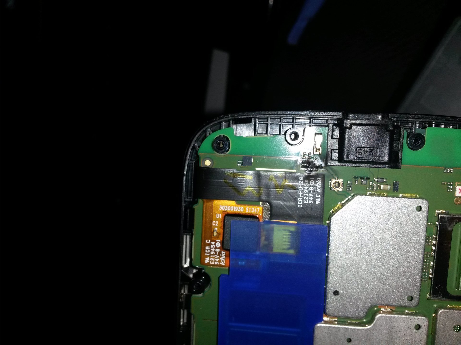

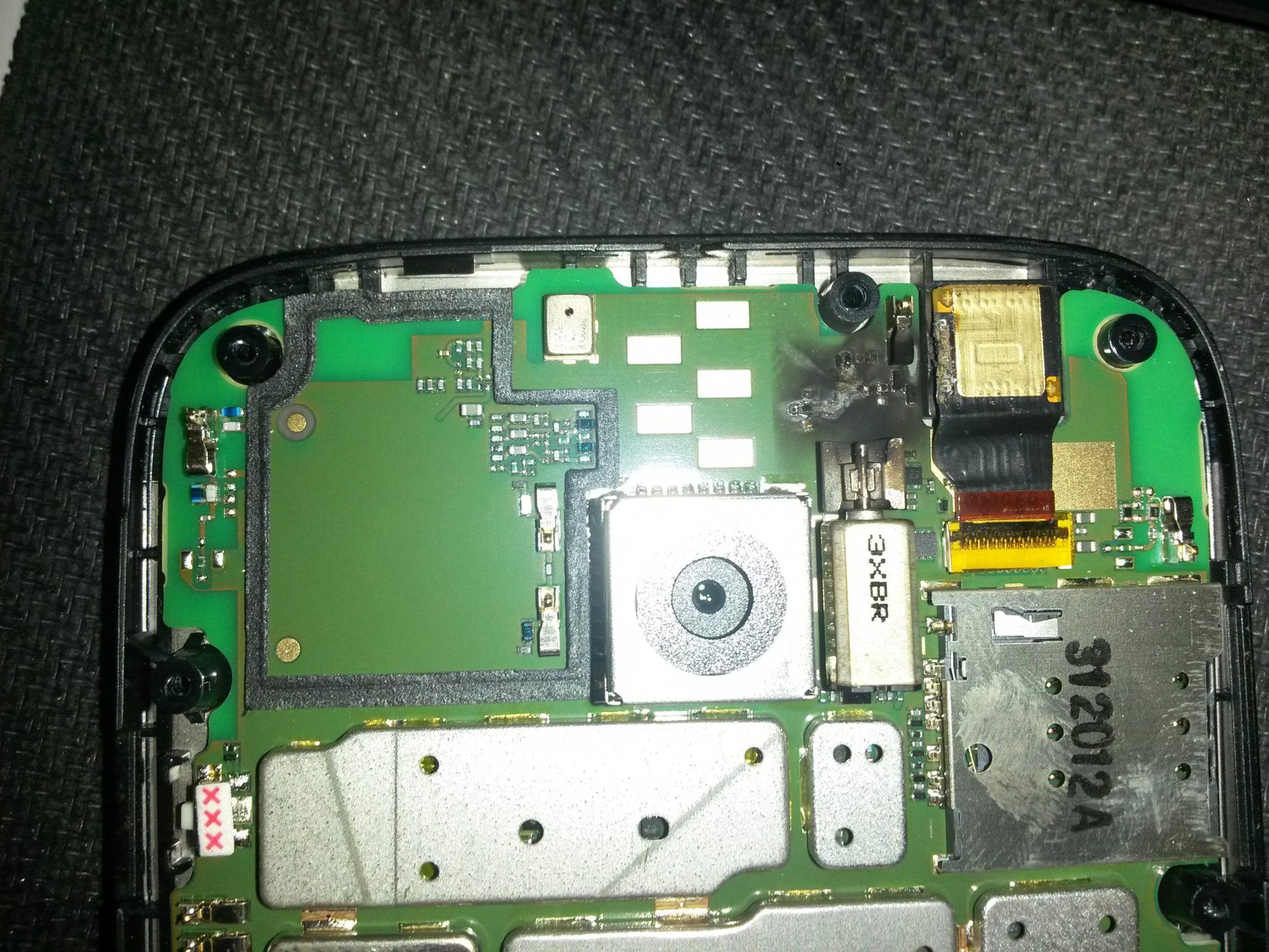

So, Gerät geht wieder, CM11 ist drauf. Allerdings hat es leider doch einen Hardwareschaden, was ich gerade festgestellt habe...
