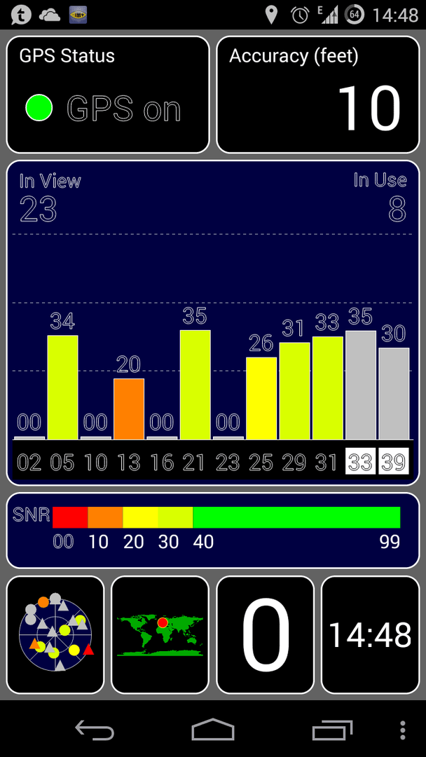

Bei mir scheints nicht zu gehen. Keine App bekommt einen Standort.. Könnte jemand eine aktuelle gps.conf hochladen, mit der ein Fix zustande kommt? (Habe gesehen, dass die Datei in der DP schon 1 Jahr alt ist.)
Habe es mit GPS-Test getestet.

Ist das die selbe Datei wie in der DP, die du angehangen hast oder sind das unterschiedliche?
Es ist die Datei. Habe diese seinerzeit für mein Nexus S angepasst.
Okay, ich lass es jetzt mal mit GPS Test eine halbe Stunde am offenen Fenster liegen. Mal schauen, ob sich etwas regt.
Ähm... Entschuldige bitte, aber Du weißt schon, dass GPS "freie Sicht" auf die Satelliten braucht und daher innerhalb von Gebäuden eher nicht funktioniert?
Ähm. Ja. Aber wenn es selbst am offenen Fenster nicht einen Satelliten findet, dann stimmt irgendwas nicht. Habe bisher immer einen Fix am Fenster bekommen.
Also ausgetauscht ist die Datei bzw. sie stimmt mit deiner bereitgestellten gps.conf überein. Also liegt der Fehler irgendwo anders.
Wenn ihr mir erklärt, wie ich die gps.conf aus meinem Gerät zum Bereitstellen extrahieren kann, mache ich es ;-)
