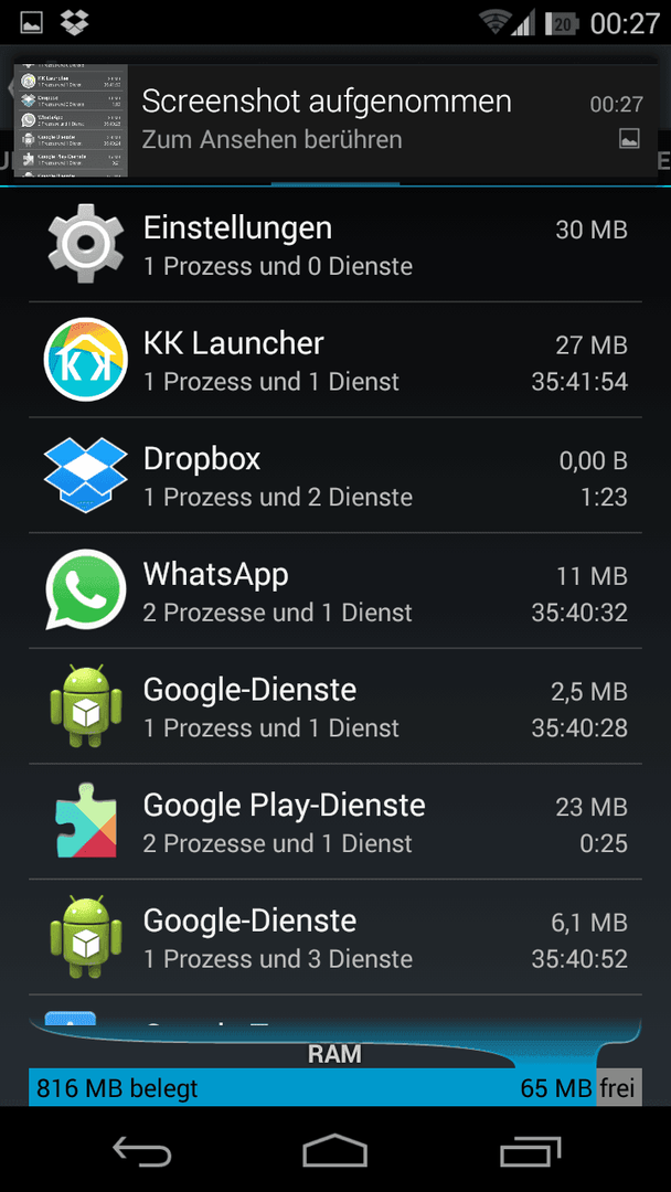

Leider scheint der RAM bug noch nicht vollständig gelöst zu sein... Nach 3oh ist der RAM fast voll..

stumi schrieb:
Ich vermute das liegt auch bei dir an der Bildschirm-Aus Animation. Schalte von "Elektronenstrahl" um auf "Ausblenden" und das Problem ist weg.
Habe einen anderen kernel drauf und jetzt funktioniert alles! Von daher glaube ich, dass das Problem an der virtuellen Maschine liegt, die den Speicher nicht mehr frei gibt.. Aber danke für deinen Tipp. Ich werde das testen. Wäre ja ne easy Lösung :)

@stumi:
Habe den Elektronen Strahl ausgeschaltet und es scheint tatsächlich zu gehen.. Habe aber jetzt auch die neueste Nightly drauf. Teste dann noch wie es mit Strahl aussieht xD.. Wenn das die Lösung ist lach ich mich glaub ich echt tot xD..
peterpopel schrieb:
@stumi:
Dann bitte hier unterschreiben: https://jira.cyanogenmod.org/browse/NIGHTLIES-69
Ich bin dafür, dass das Feature entfernt wird solange der Bug nicht anders behoben werden kann...
Habe in der neuesten Nightly den Elektronenstrahl an und keine RAM Probleme! Scheint erledigt zu sein. Kann das jemand bestätigen?
