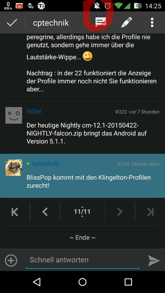

BlissPop kommt mit den Klingelton-Profilen zurecht!
Passender Screenshot
