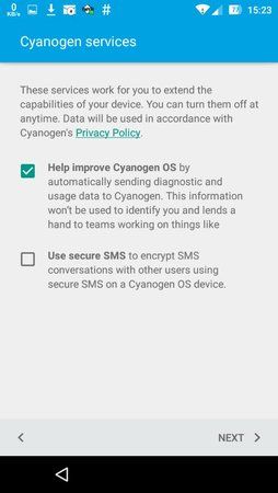

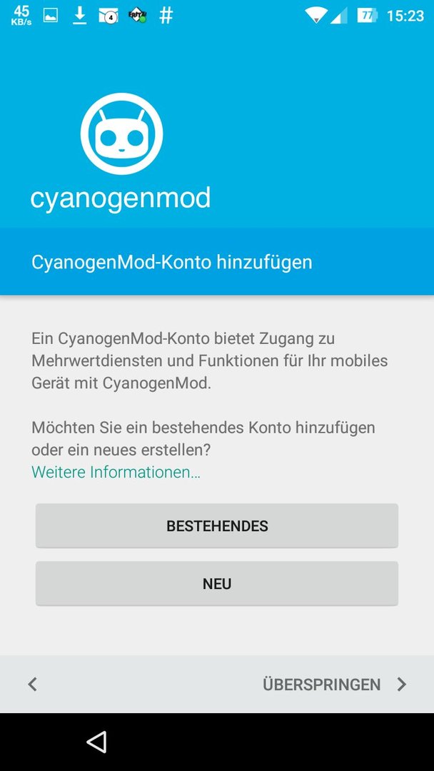

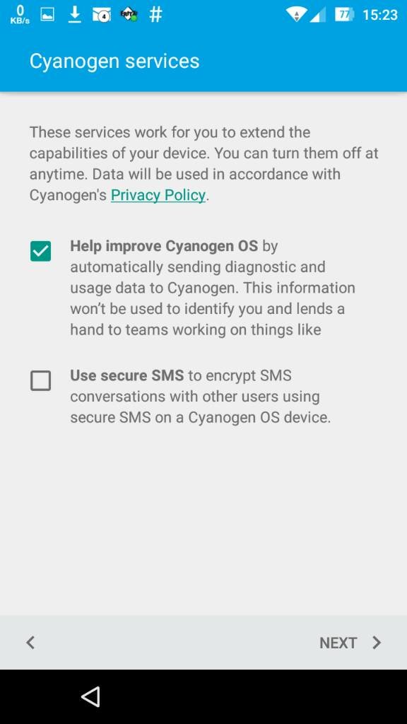

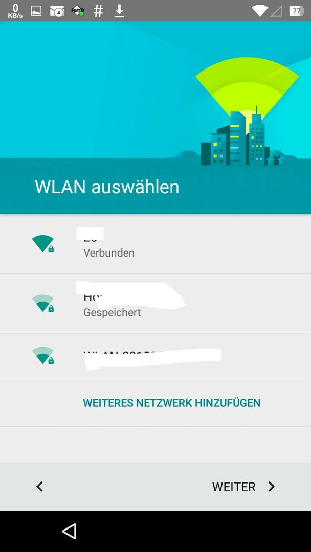

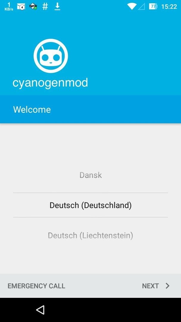

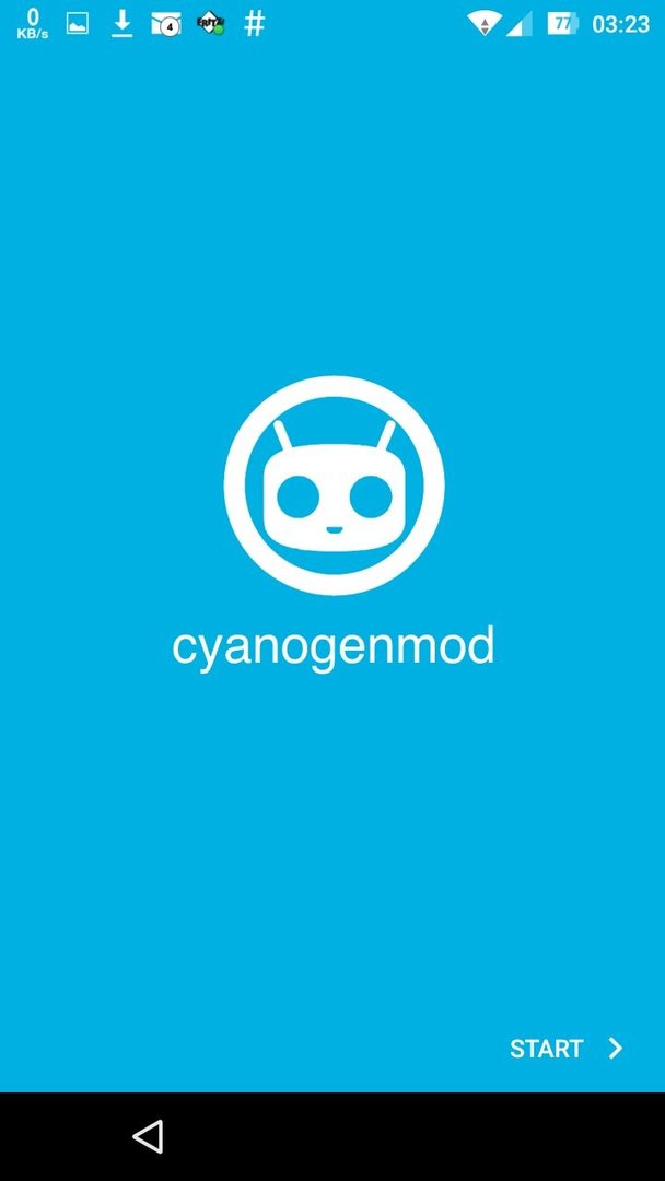

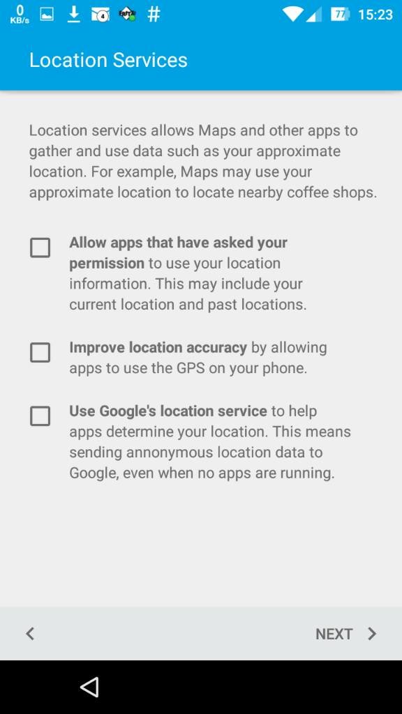

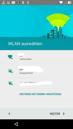

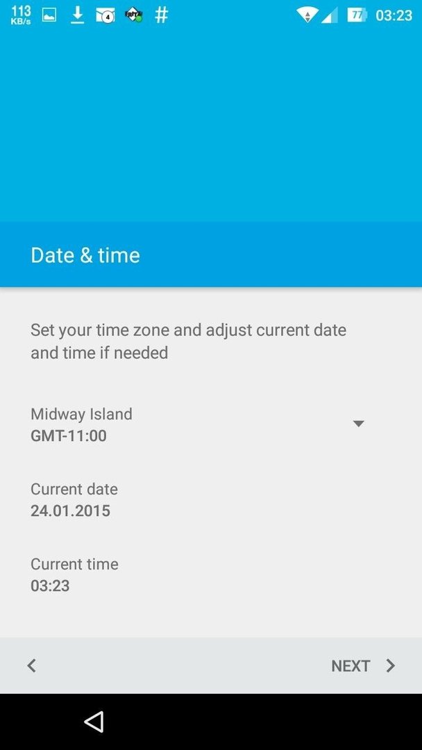

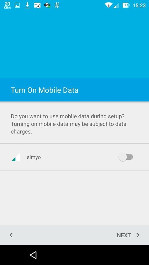

Screenshots cm-assistent
(Von hinten nach vorn, bin jetzt zu faul...)
