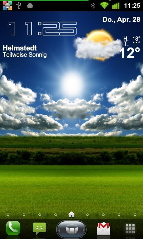

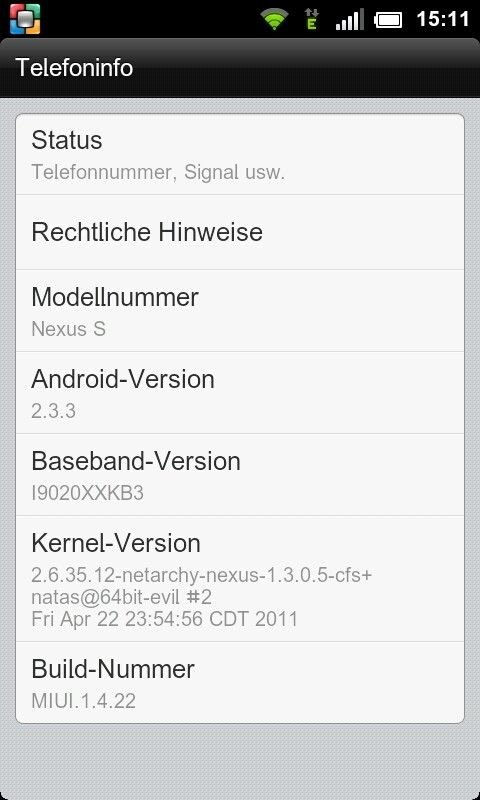

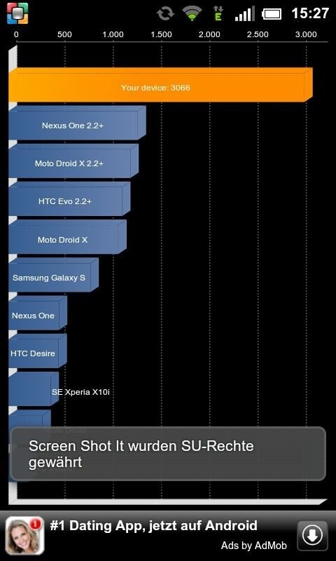

Also heute hatte ich nach meinen Nachtschichten Zeit gehabt und somit habe ich mich mit MIUI 1.4.22 beschäftigt. Nach den letzten Problemen mit den Kernel, habe ich das SNS komplett noch mal gelöscht, wirklich alles.
Dann habe ich es mit Wipen und Cash Löschen noch mal alles sauber gemacht. Darauf hin habe ich das MIUI neu Aufgespielt und gleich das deutsche Sprachpaket drüber gezogen. Nach dem das alles geschehen war, machte ich erst mal alle Apps drauf und es nach meinen Bedürfnissen Eingestellt und mir noch den SPB Launcher drauf gezogen, der wirklich flüssig läuft auch mit den normalen Kernel. Nach der ganzen arbeit noch schnell ein BackUp mit den Rom Manager Premium gemacht bevor ich einen anderen Kernel drauf gemacht habe.
Als Kernel verwende ich jetzt wieder den Netarchy-nexus-1.3.0.5-cfs, der jetzt perfekt geht.
Jetzt also läuft mein System wieder perfekt so wie es unter MIUI 1.4.15 war. :love:

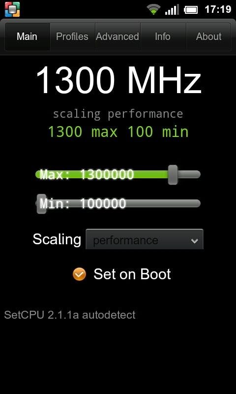

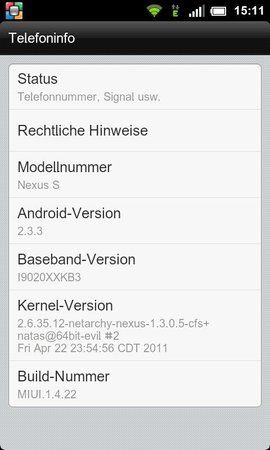

Auf wieviel GH hast du den Kernel eingestellt?
Welches Sprachpaket wurde installiert?

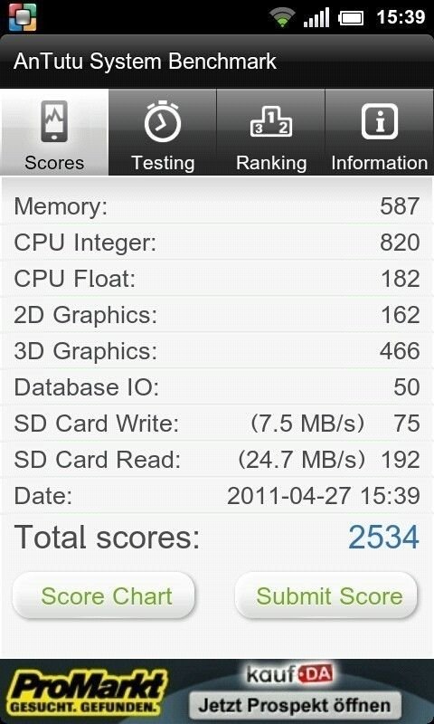

:love:
Mit der Kernelversion geht mein Wlan nicht mehr und unter Quadrant erreiche ich nur ca. 2200 !! -bei Dir über 3000
Zurück auf Version 1.2.7, da geht auf einmal auch kein Wlan mehr, immer nur der Versuch "IP Adresse wird abgerufen"!! :thumbdn:
............nochmal MIUI und Sprachpaket nach einen Dalvik Cache Wipe drüber installiert - geht wieder!
