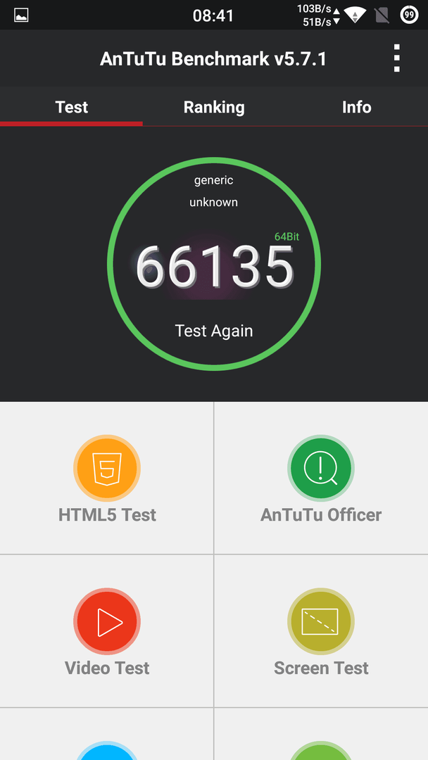

Heut morgen gefasht.
Läuft Super smooth, um einiges schöner als Oxygen!
Konnte bisher nichts negatives feststellen. Hab direkt den AK CM Kernel hinter her geflasht.
Reaktionen: ger_kar

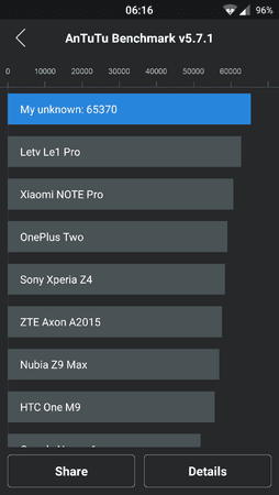

Ohne AK Kernel läuft es Topi, keine Hänger oder sonst was.
Antutu ist auch Top.

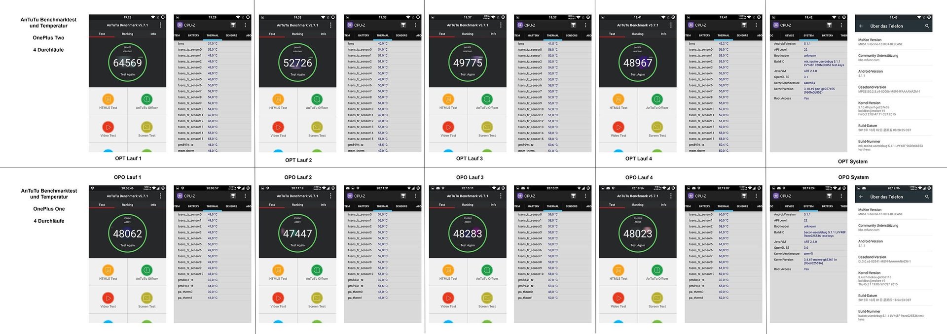

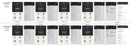

Noch mal zur OPT-ROM: ich flashe nur die stabile Versionen, gibt es ja meistens wöchentlich, das reicht mir. Mein AnTuTu Benchmark bei Lieferung (07.10.) war auch nicht schlecht.
Einen AnTuTu Benchmarktest beider Handys OPO + OPT habe ich auch mal gemacht, je 4 Durchläufe hintereinander, da kann man gut sehen das der Prozessor runter schaltet. Die Temperaturen halten sich in grenzen, das OPT könnte ich aber immer noch gut in den Händen halten, keine Brandblasen.:biggrin:
