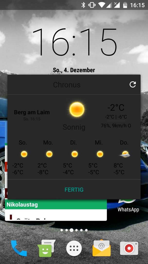

Also bei mir läuft CM14.1 gut. Kamera geht auch tadellos. Jedoch habe ich folgendes Problem, dass beim Launcher im Wetter die Schrift seit dem Update schwarz ist (nicht wie bei CM13 weiß). Jedoch habe ich noch keine passende Einstellung gefunden dies zu ändern. Hat jemand diesbzgl. einen Tipp?
