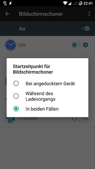

Ich habe irgendwie ein Problem mit dem Bildschirmschoner.
Diesen habe ich unter Display / Bildschirmschoner mit der Uhr aktiviert und über die drei Punkte den Startzeitpunkt auf angedockt und beim Laden gestellt. Jedoch wird mir meist keine Uhr auf dem Display angezeigt wenn ich das Gerät lade. Hatte es erst ein mal, dass die Uhr angezeigt wurde, nachdem ich das Display allerdings zum Nachrichten prüfen ein- und wieder ausgeschaltet hatte kam keine Uhr mehr.
Stecke dein phone zum laden an am besten wenn das Display ausgeschaltet ist. Dann geht es an und wenn die eingestellte Zeit rum ist bis das Display normalerweise aus gehen würde, geht die Uhr rein.
Reaktionen: hacker676
Da lag mein Fehler, ich muss das Display immer von alleine aus gehen lassen. Drücke ich den Power Button kommt nichts :rolleyes2: Danke
