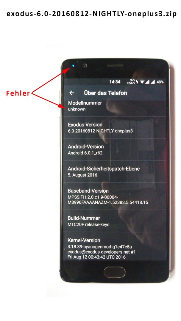

Im neusten Build (12.08.) habe ich zwei Fehler festgestellt.
Erst mal das Gute: Flash ging ohne Probleme, allerdings musste ich wieder die SuperSU nachflashen (kein Root mehr).
Es ist schon das neuste Sicherheitspatch (5.August 2016) integriert.
SIM-Karten lassen sich jetzt Einzel deaktivieren.
Fehler:
  • Das LED-Licht (Laden - Benachrichtigungen) geht nicht mehr aus. Erst nachdem ich eine Benachrichtigung erhalten habe, war das LED-Licht aus.
  • In den "Einstellungen" - "Über das Telefon" fehlt die Modellnummer Bezeichnung
Ich bin wieder zurück auf das Build (08.08.).
Die Galerie und die Kamera-App stürzten ständig ab.
Beim heutigen neusten Build (13.08.) geht alles wieder. LED-Licht bleibt aber immer noch an. Das geht aber mit der nächsten Benachrichtigung weg.
