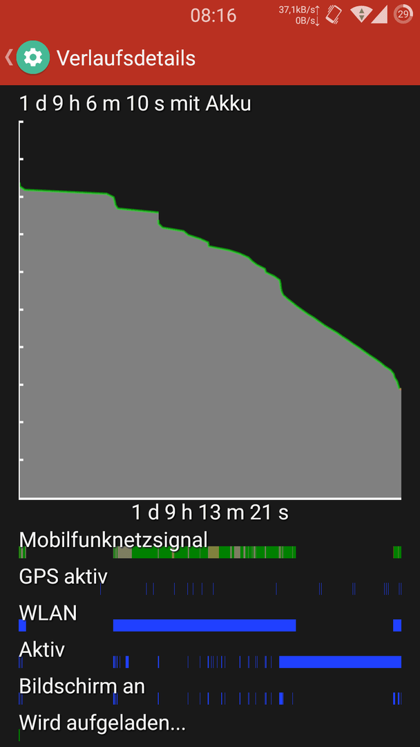

Sagt mal, kann es sein, dass die Funktion für lockscreen notifications bzw. das Aktivieren des Displays bei einer neuen Benachrichtigung ziemlich viel Akku zieht?
Ich hatte den Flugmodus über Nacht aktiv und gestern abend eben diese genannte Funktion aktiviert. Seitdem war das Gerät "aktiv"... Ich verstehe ja, dass da was im Hintergrund laufen muss, aber das muss doch nicht permanent aktiv sein und sollte die CPU jetzt nicht so arg fordern...

Nein, hab diese Funktion schon seit N4 Zeiten genutzt und auch mehreren Geräten. Da hält irgendwas anderes dein Gerät aktiv... Mal mit BBS geschaut?
Danke, dass hier sich gut an, auch wenn es erst mal etwas Suchen bedeutet. Aber die Funktion mag ich wirklich :)
Ne, BBS werde ich dann jetzt mal anwerfen. Ist nur komisch, dass s sich genau mit dem Zeitraum überschneidet.
