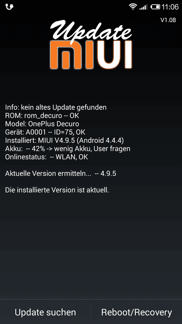

Update der Update.APK auf V1.0.8 unterstützt jetzt auch das One+
Reaktionen: RealDanyo und Rallyharry
