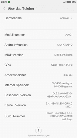

Hallo again,
Problem gelöst. Habe nicht lange genug auf die Menütaste gedrückt. Es funtioniert alles. :smile:
Kinzai schrieb:
Nach dem Update alle Gapps weg und SU !!!
Keine Probleme nach dem Update. Alles wie gehabt. Mußte nur den AK-Kernel neu flashen.
grüsse

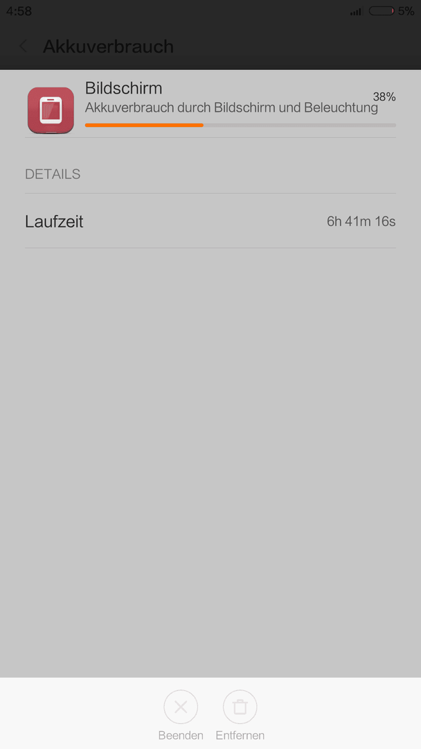

Letztes UPDATE Versprochen Hier mal ein Screenshot vom Akkuverbrauch. 7 Std. SOT doch nicht ganz erreicht.
ahoi
