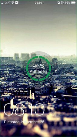

den lockscreen find ich eig. auch ganz cool!
oh ok, keine onscreen buttons, finde die schon recht hilfreich! aber auch nur gewöhnungssache..
