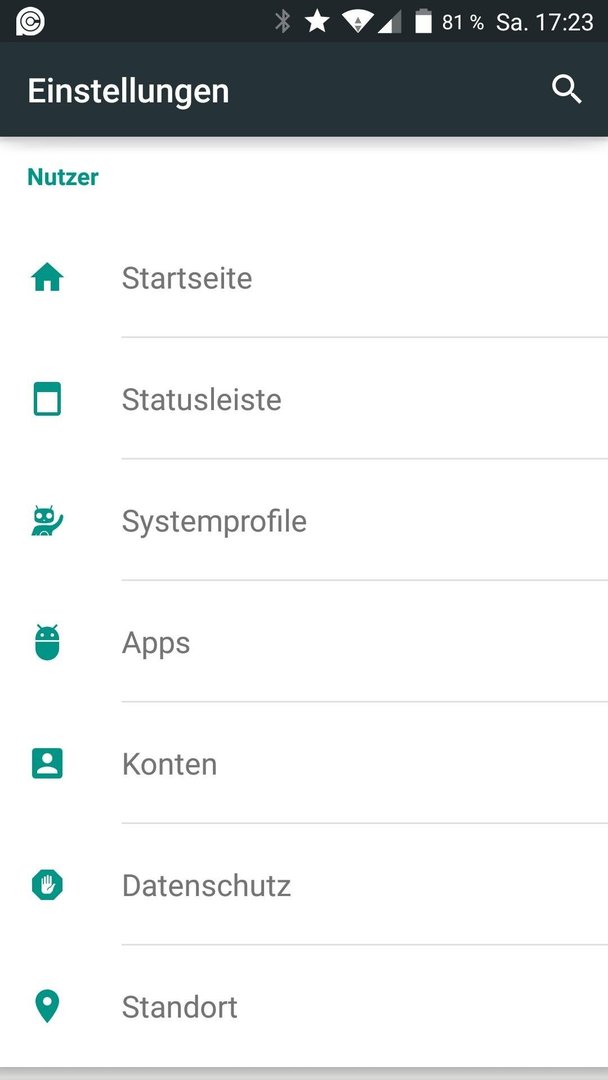

Leider habe ich diesen Punkt nicht. Auch das darunter Temasek spare habe ich bei mir nicht. Warum?
Mach mal einen Wipe und installier es sauber, vermutlich hat sich irgendwie ein Fehler eingeschlichen
Reaktionen: UmutK1983
Vor Installation einer neuen Version habe ich immer wipe Dalvik Cache und Cache durchgeführt. Reicht das nicht? Ich würde jetzt echt ungerne alles noch einmal löschen. Kann es sein das ich eventuell was deaktiviert oder aktiviert habe?
Danke&Gruß
nein reicht nicht. Clean flash musst bestimmt ausführen. Wenn du ein paar Apps/Daten behalten möchtest, installier Titanium Backup!

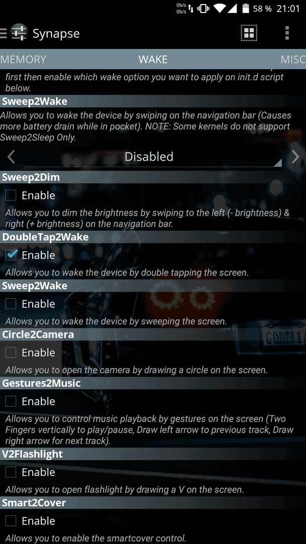

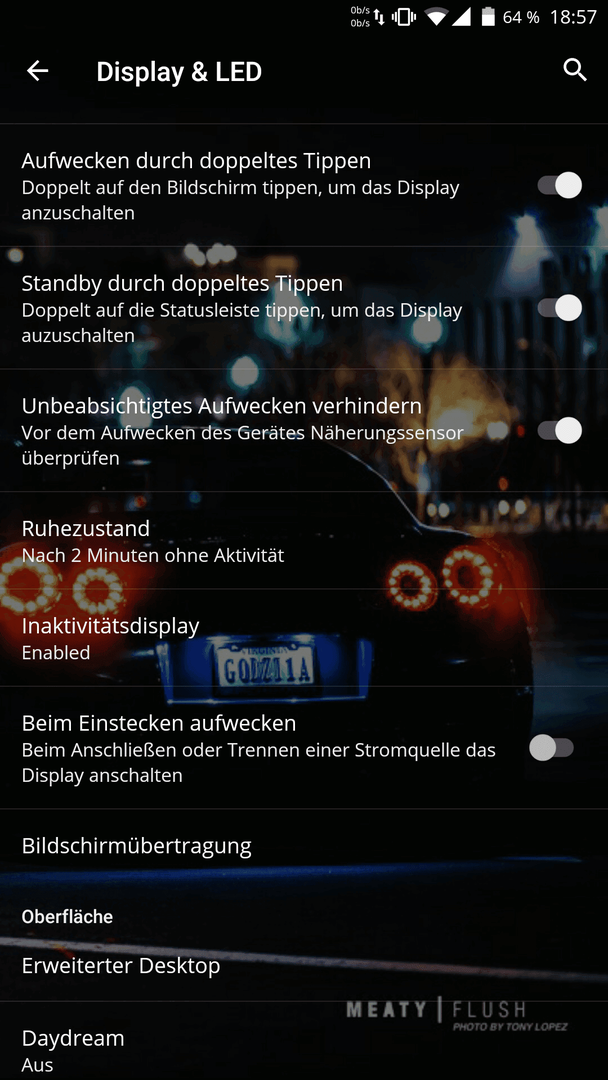

Ich habe ein ähnliches Problem...Wo finde ich denn bei 8.7v2 die screen off gesten? Finde die nicht ^^
Einstellungen - Display:
Danke, aber ich meine die Gesten für die Taschenlampe und Musik Steuerung ;)
