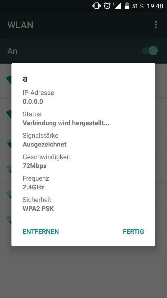

Ich habe genau das selbe Problem mit der Rom trotz cleanflash keine Ahnung was ich machen soll.

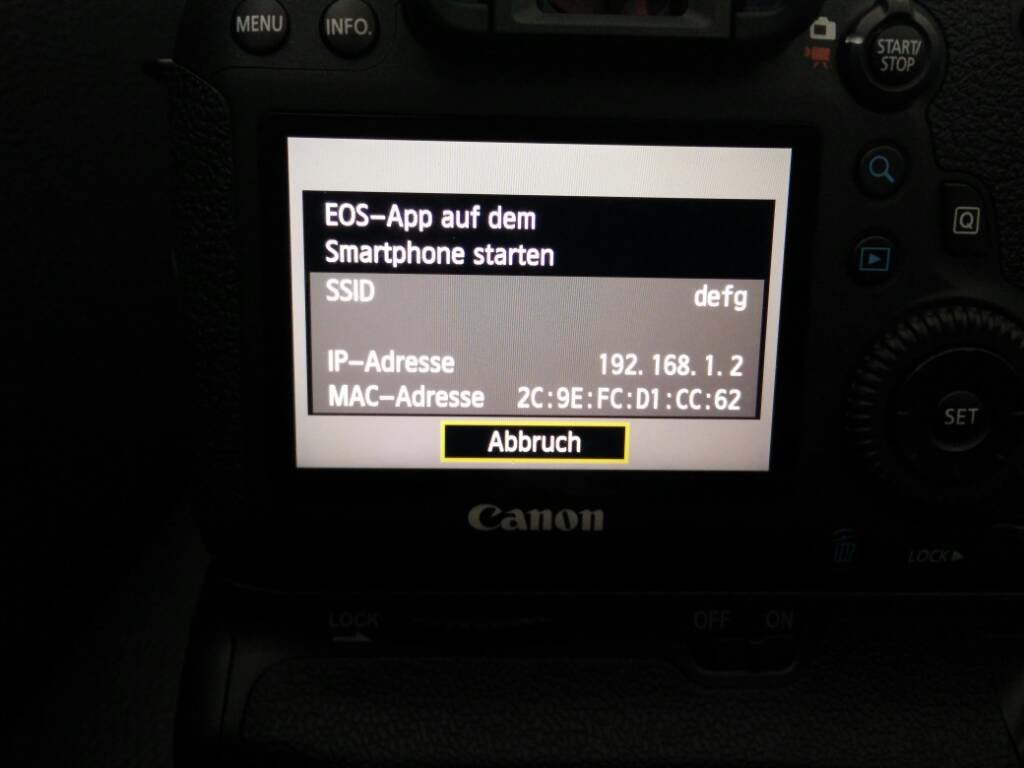

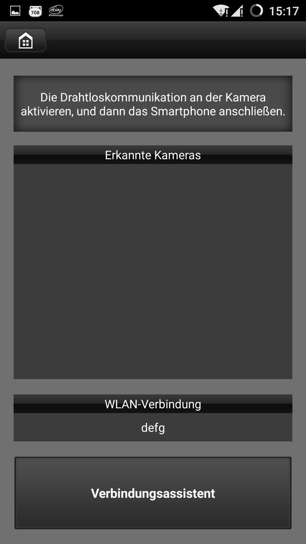

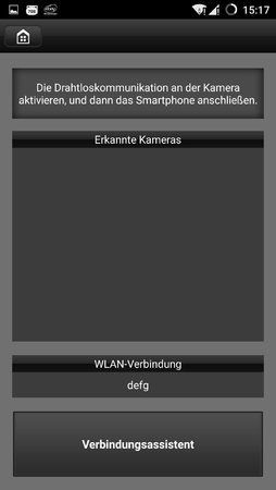

Männer kann hier wirklich niemand helfen? Ich drehe wirklich durch!! Ich kann meine Canon 6d nicht mit dieser Rom über Wlan verbinden.
Ich habe jetzt mehrere Roms wie Stock, Mahdi, Slimkat, etc probiert. Alle haben den selben Fehler mit der IP (Verbindung wird hergestellt) 0.0.0.0. Nur mit der OMNIROM (Darkobas) funktioniert die Verbindung sofort aber die Rom macht bei mir nur Probleme so das ich nicht nutzen kann.
Ich habe auch schon viel gegoogelt und auch mal System/Data/Misc/Dhcp eine Datei dort gelöscht was bei mir auch keinen Erfolg brachte.
Irgendwas muss bei der OMNIROM doch anders sein als bei all den anderen und dieser Rom.
Ich bin echt am verzweifeln und bin kurz davor das Ding gegen die Wand zu schleudern!
Bitte um jede Hilfe dankbar.
Umut

welchen Router hast du
feste IP hast du ja nicht eingestellt
geh mal in deinen Router, und schmeiss die letzte Verbindung deines Handys raus.
den Router mal neustarten
Schon mal dieses Video aufmerksam angesehen?
https://www.youtube.com/watch?v=ZmcbBSO4ems
Speziell der Hinweis, dass die Kamera im Modus 'Einfache Verbindung' bei jedem Verbindungsversuch einen neuen WLAN-Schlüssel festlegt, scheint mir interessant.
wenn der Vorgang so ist, vergesse meinen Post
da bekomme ich ja glatt wieder Spass eine Neue Kamera zukaufen :thumbup:
Der Wlan Router hat doch damit nichts zu tun oder sehe ich das falsch? Das ist ja eine direkte Wlan Verbindung von dem Handy zur Canon 6d.
habe ich doch schon geschrieben
wusste nicht, das die Kamera das macht :winki:
Ja das ist mir bekannt. Eine Verbindung ohne Verschlüsselung funktioniert auch nicht. Genau das selbe Problem.
Das aller merkwürdigste ist für mich immer noch das mit der Darkobas Rom sofort eine Verbindung entsteht.
Mooment, ich muss hier meine Aussage kurz revidieren. Probier mal OxygenOS vielleicht gehts bei der ja. Wenn du schon andere nicht CM basierte Roms versucht hast und die funktionieren nicht, es aber bei Omni basierten Roms funktioniert wird wahrscheinlich kein alleiniger Fehler von CM sein.

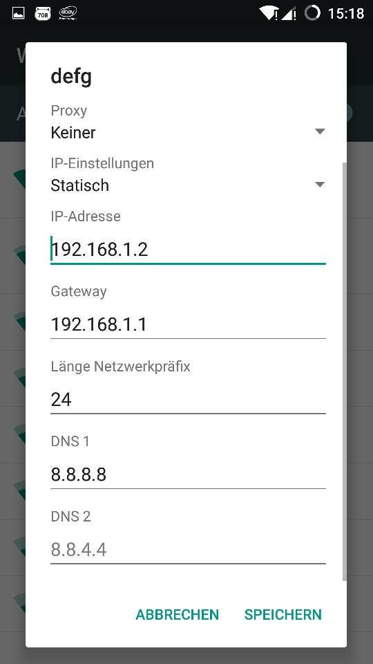

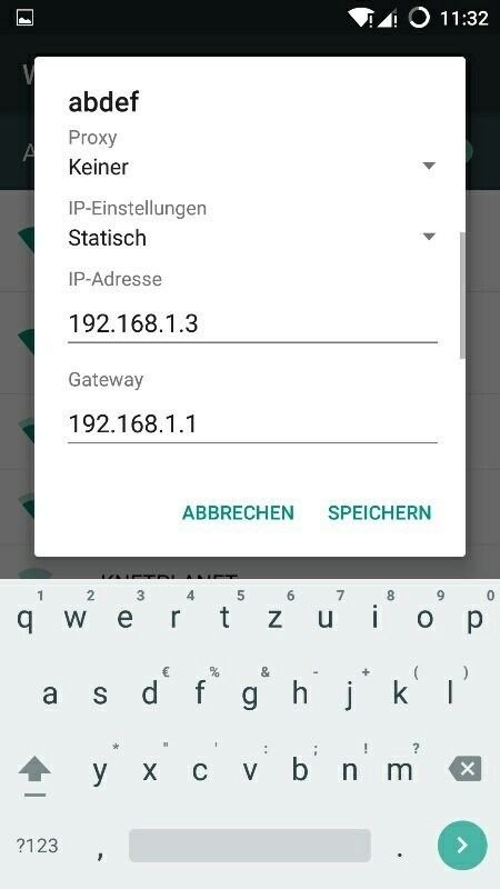

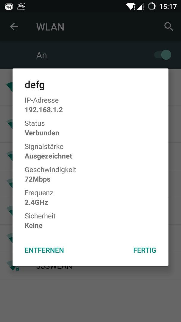

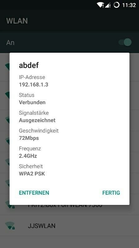

So sieht das aus wenn ich an dem Handy die IP auf Statisch setze und eingebe.

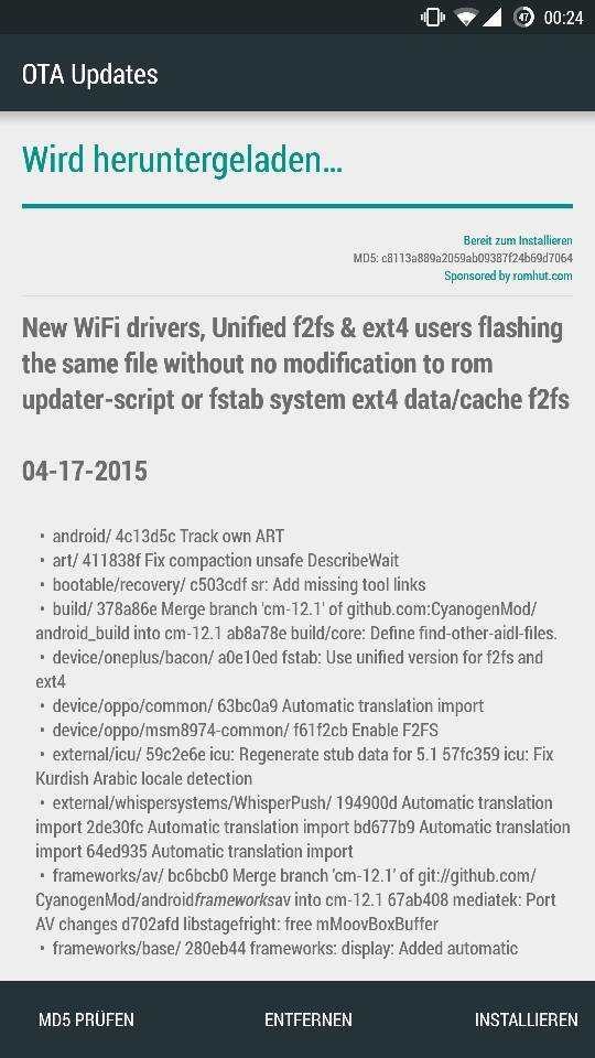

Neue Version drausen? Nennt sich cm12.1.zip...
Reaktionen: sulo1

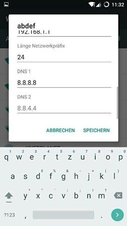

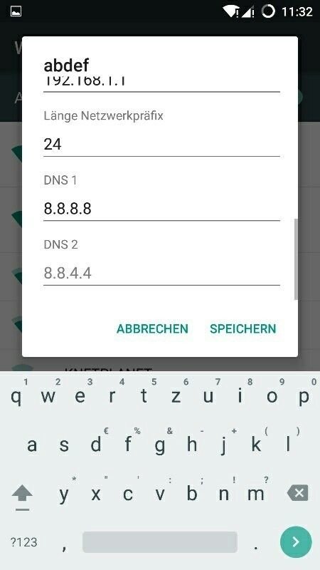

Endlich habe ich auch eine Verbindung mit den anderen Roms hinbekommen. Eine automatische Verbindung ging ja nicht. Habe auf dem Handy von Dhcp auf Statisch gestellt und Gottseidank eine Verbindung aufgebaut.
Ein kleines Problem habe ich leider noch.
Leider zeigt mir das Wlan und die Netzverbindung nach dem verbinden einen Ausrufezeichen neben den Symbolen. Muss ich vieleicht irgendwo außer der IP noch etwas eintragen? Vielleicht Gateway oder bei den Punkten die darunter liegen (siehe Screenshots)*
Nochmals vielen vielen DANK

@UmutK1983: beim DNS-Server 1 stellst Du das gleiche ein wie beim Gateway (192.168.1.1) DNS 2 bleibt frei...

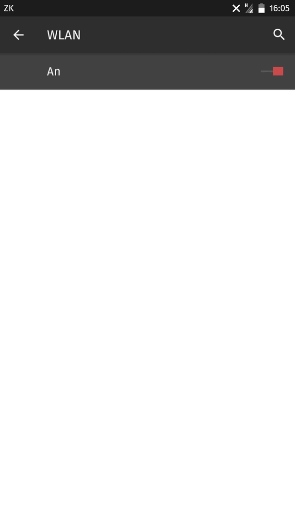

Warum bekomme ich keine wlan Verbindung angezeigt?uploadfromtaptalk1429539818007.png
Edit: klappt wieder
