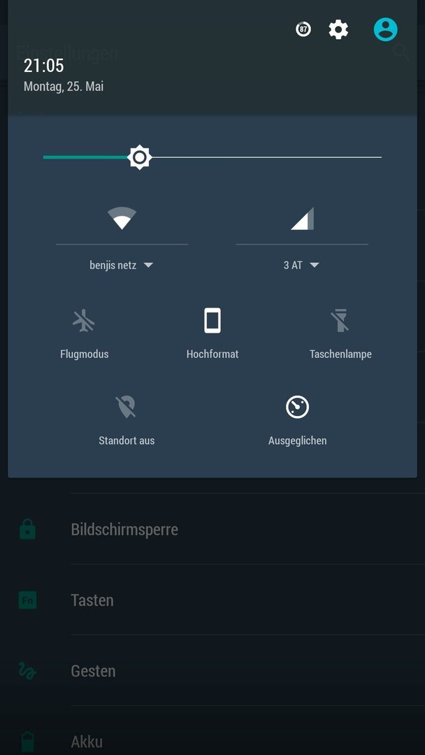

Dieser dunkler Feld ganz Oben passt mit unterem nicht mehr! Habe ich seit 11.8. hat das auch jemand? Egal welche Design ich auswähle, dunkles Feld oben bleibt bei allen bestehen!

D.h. bei jedem Reboot werden aufs neue alle deine Apps optimiert? Egal ob du Wipe Cache etc. durchführst oder nicht? Das ist bei mir nicht so. Auch dein zweites Problem habe ich nicht. Bei mir passt sich das je nach Theme an. (getestet mit Stock, Flux und Deep Darkness) Dafür freezt bei mir der Stock Browser nach kurzer Benutzung. Selbst nach einem Clean Flash. (Irgendwas ist scheinbar immer^^)

Sieht bei mir ähnlich aus.
