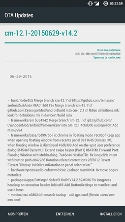

V14.2 bereit!
Reaktionen: KingJames23 und sulo1
