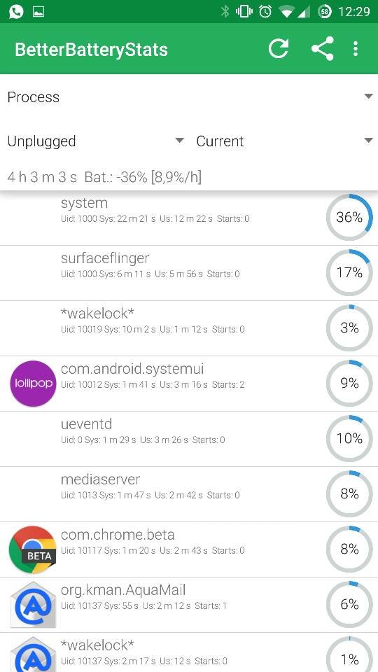

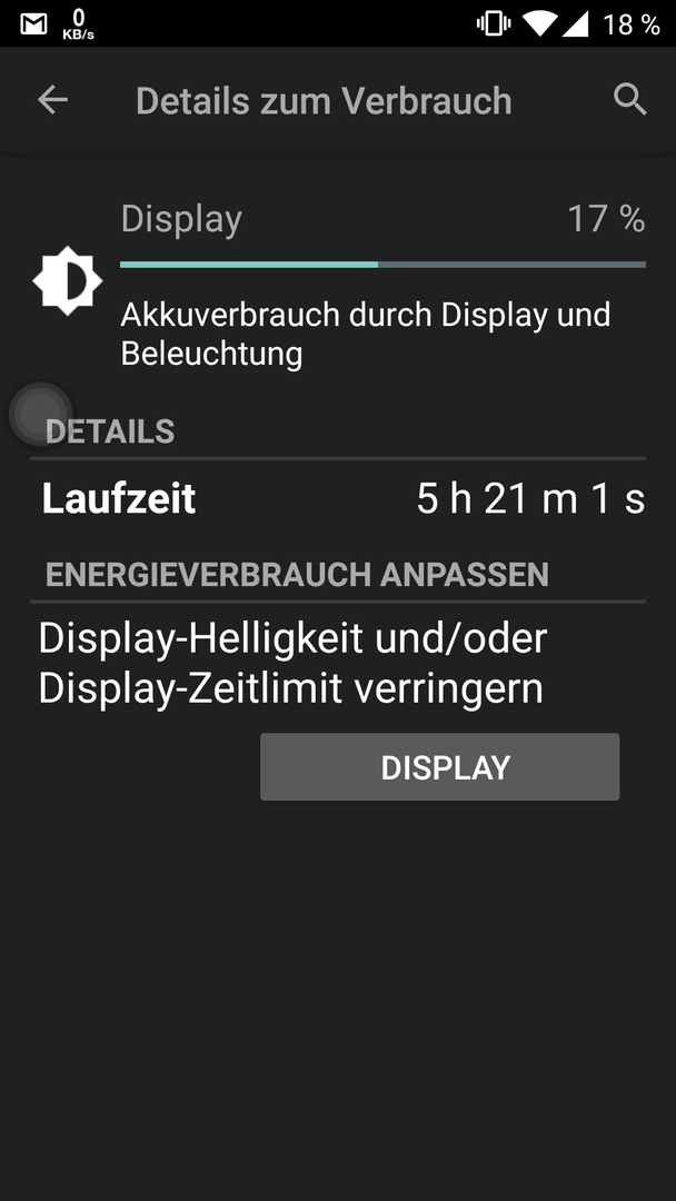

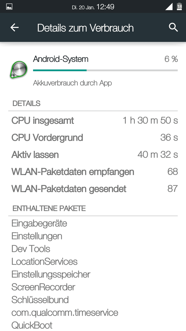

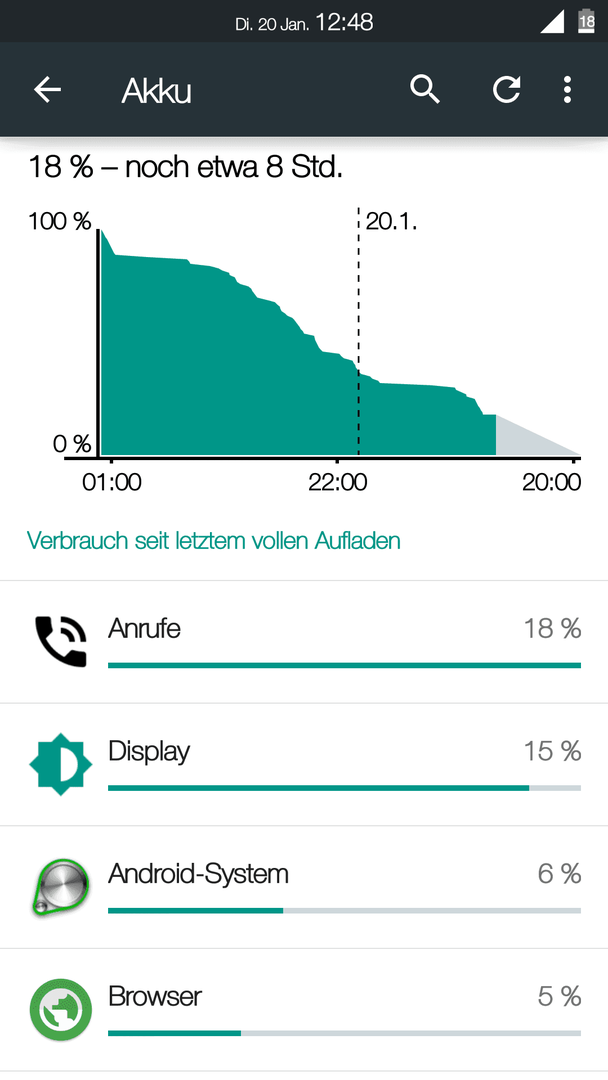

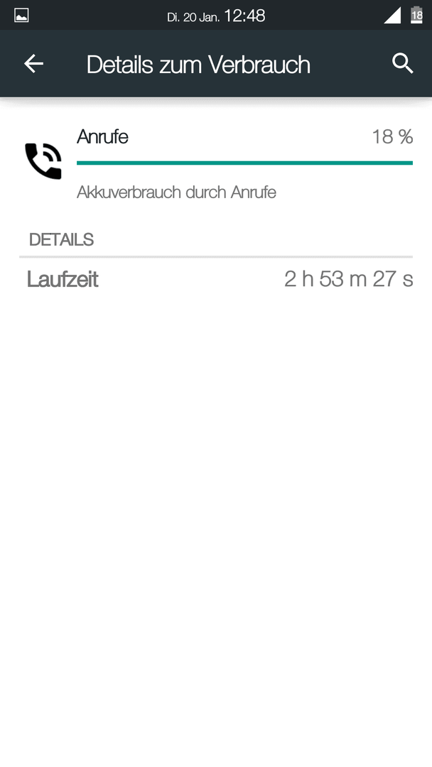

Ich hab bei der Rom einen extremen Akkudrain...
Neueste Version + boeffla b4

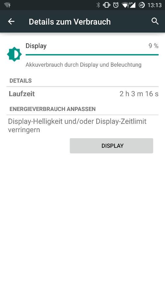

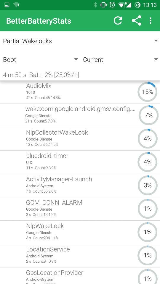

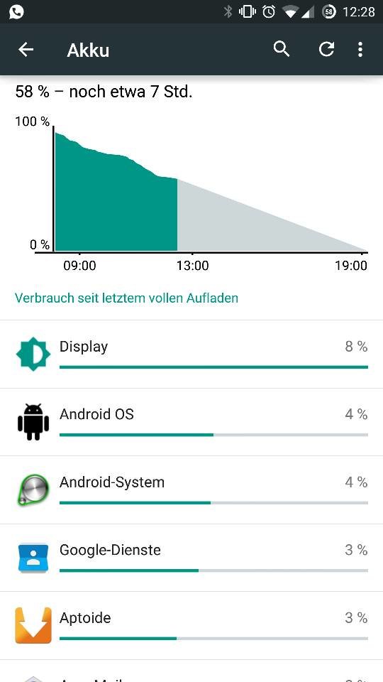

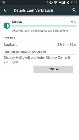

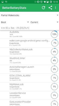

Bei mir sieht die Auflistung in BetterBattery Stats ähnlich aus, allerdings würde ich daraus nicht umbedingt einen Batterydrain ableiten. Interessanter ist da die Anzeige "Partial Wakelocks". Hast du die 4 Stunden das One die ganze Zeit benutzt oder lag es nur rum? Nach der Akku Statistik zu urteilen hast du es benutzt, da das Display der größte Verbaucher ist. Unten hab ich meine Akkustatistik angehängt, welche ich als normal empfinde, allerdings habe ich etwas in den Boeffla Kernel Einstellungen geändert.

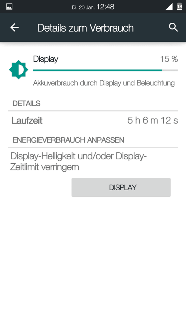

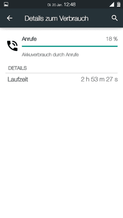

Nein ich hab es nur zwei Stunden aktiv genutzt... Da hätte ich auch beim iPhone 6 bleiben können, wenn ich nicht mal einen Tag mit dem Gerät über die runden komme.
Meine Freundin spielt den ganzen Tag mit ihrem 6plus und kommt zwei Tage ohne Probleme aus =(
Edit: @Klartext: diese tolle Funktion gibt es im Tapatalk auf Android scheinbar nicht mehr... und ich wollte sie grade am PC bearbeiten... Dennoch Danke
Auch wieder wenig zu erkennen, was meiner Meinung nach auf einen Akkudrain hindeutet. Lad dir mal die App Wakelock detector.
Beobachte dort mal, ob irgendeine App dein System immer wieder aufweckt. Falls nicht empfehle ich:
Daten mit Titanium sichern
Ins recovery booten
Nandroid-Backup erstellen
Full wipe
Neuste CM12 nightly flashen
Booten lassen
Ins recovery booten
wipe dalvik, cache
und dann die neuste Tema, boeffla, super su, Gapps für lollipop hintereinander flashen
Rebooten
Apps mit Titanium wiederherstellen
Dann sollte es passen.
Reaktionen: d1483
ich hab schon bestimmt 4 mal komplett neu installiert ohne Backup :S mei mir läuft die Temaseks auch nicht wirklich rund wenn ich ehrlich bin. Hatte gestern auf einmal nur noch Systemcrashs (keine Themes oder sonstiges drauf)
@Redbull 5h ist aber auch nicht viel wenn ich ehrlich bin... Schönes Beispiel: der Akku vom iPhone 6 Plus ist kleiner und meine Freundin hat bestimmt 10h DisplayOnTime und trotzdem noch 20-25% Akku :D Sie lacht mich schon die ganze Zeit aus =(
